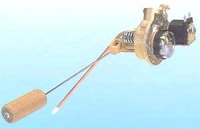

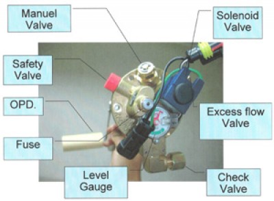

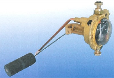

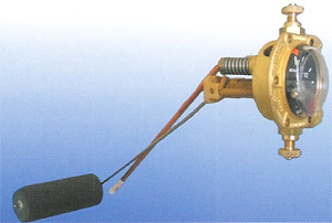

Мнение от Brock » 09 фев 2007, 14:48
В АГУ-тата, които отговарят на Евро нормите, освен ел. клапан отпред в моторния отсек, има и ел.клапан непосредствено на самата сонда на бутилката, който работи паралелно на първия. В такъв случай няма проблем, освен ако не се счупи самата бутилка.
:idea: НО в БГ сигурно едва 5% от сложените тук газови са с такъв клапан - нали се сещата, по-скъпо е.
Сега ще погледна и за снимки, за да онагледя двата варианта :wink:
:twisted:

red
Мнения: 888
Мнение от red » 09 фев 2007, 15:36
Благодря, колега БРОК, значи съм прав - трябва втори електрически клапан.

valerko1
Мнения: 536
Регистриран: 09 авг 2006, 14:57
Модел на автомобила: Ford Focus 1600 cm3, 100 кс, 06.2008 г. фейслифт, АГУ
Мнение от valerko1 » 09 фев 2007, 16:43
Яяяя, мойта прилича като последната снимка. Значи съм the best ли?
