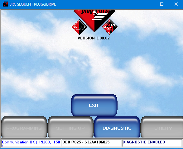

Свързах се, но ми дава само един бутон активен - Диагостина, но дори в него много от менютата ги няма. Някой знае ли какво трябва да се направи?
deathstorm
Мнения: 564
Местоположение: Хасково
Re: BRC Sequent 32, забива нос, гасне при прехвърляне топла, няма мощност на 1000об
Мнение от deathstorm » 06 апр 2019, 09:54
Или компа е заключен или в кабела ти трябва да има хардуерен ключ. По-вероятно второто. Потърси информация в руските форму за ГБО.
mi67
Мнения: 38
Регистриран: 03 сеп 2012, 22:37
Модел на автомобила: toyota Corolla E15; Ford Fiesta 1.4 16V
Местоположение: Ямбол
Мнение от mi67 » 07 апр 2019, 22:34
Колега kdobrev, OgiDogi много точно и детайлно ти е обяснил проблема, случващ се с автомобилила ти. Програмата с която си се свързал с компютъра на ГИ изобщо не е за тази система и повече неща няма да покаже. Софтуера за нея се казва Brc Calibration Tool. Но дори да я намериш и инсталираш на компютъра си, тя иска лиценз за активация, който можеш да получиш единствено от официалния представител на Brc България или Brc Италия. Сети се дали ще го получиш. Дават го само на оторизирани сервизи на марката. Пък колко някои от тях са наясно с това, което правят е видно от твоя проблем. Съвет от мен. Ако тази материя ти е непозната, дори и да намериш и активираш програмата, не се пробвай самостоятелно да си решаваш проблема. Brc са се постарали да я направят достатъчно сложна дори и за хора, които с това си вадят хляба. Казвам ти го от опит, защото съм запознат с този софтуер, който Brc произвежда за една друга италианска фирма. Най- добре твоя проблем ще се реши според мен, като се свържеш с официалния представител на БРЦ за България. Координатите им ги има в нета. Имаш гаранция все пак от реномирани производител. И още нещо се сетих. Колега OgiDogi, в софтуера на тази система има такова картографиране, както ти си дал за пример Тамона и Фобос. И всяко отклонение в двете горивни карти бензин-газ се вижда. Ако все пак имаш очи да гледаш където трябва де. Поздрави и дано всичко приключи бързо и успешно за теб колега. Хубава вечер.
