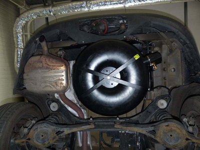

има ли къде да се скрие газовата бутилка или може само отгоре в багажника ?????? обмислям покупка на s max бензин но не искам да се вижда бутилката ако евентуално сложа газ.
Мнения: 13120
Re: Колеги може ли един съвет за S max
Мнение от HACKO » 03 юни 2016, 12:43
Ако смяташ, че може да си позволиш да караш без резервна гума, бутилката се монтира на нейното място.

S-Max няма резервна гума, няма и легло за резервна гума

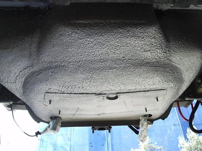

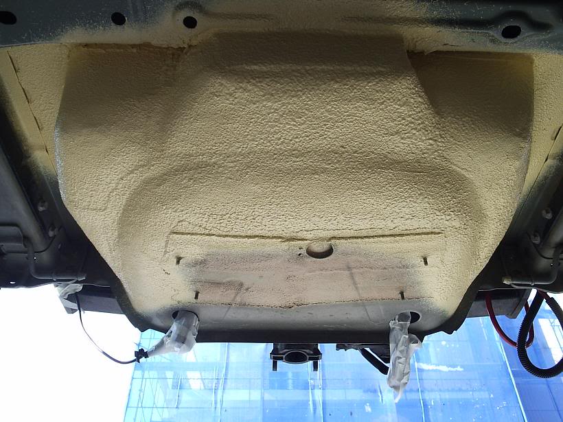

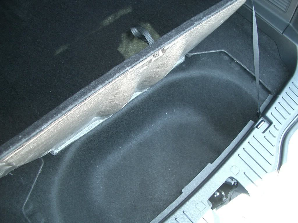

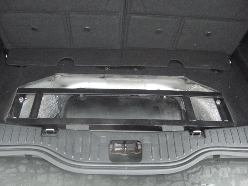

ето малко идеи за място на газова бутилка на S мах ....тук в Германия както видях режат този издаден малък багажник и я поставят от долу като от горе дупката я затварят с ламарина и така покрива така и така завишените изисквания, от земята трябва да има по закон тук 13 см отстъп

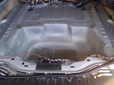

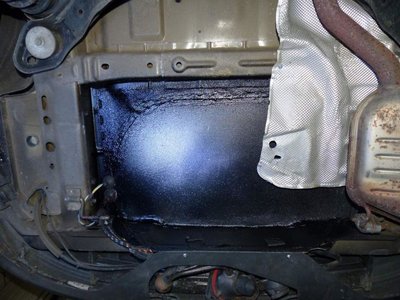

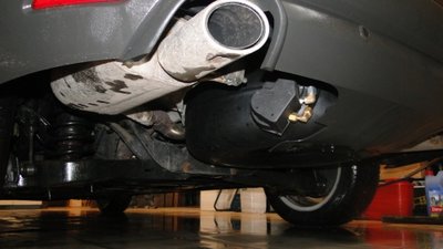

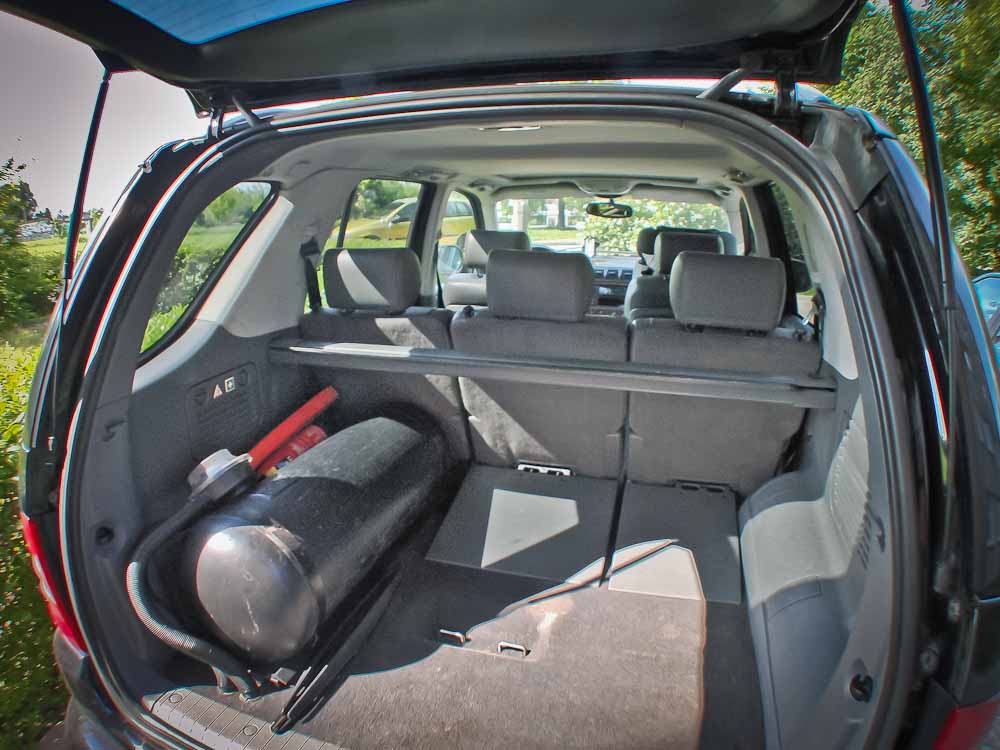

още варианти
