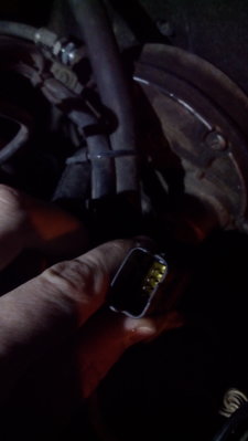

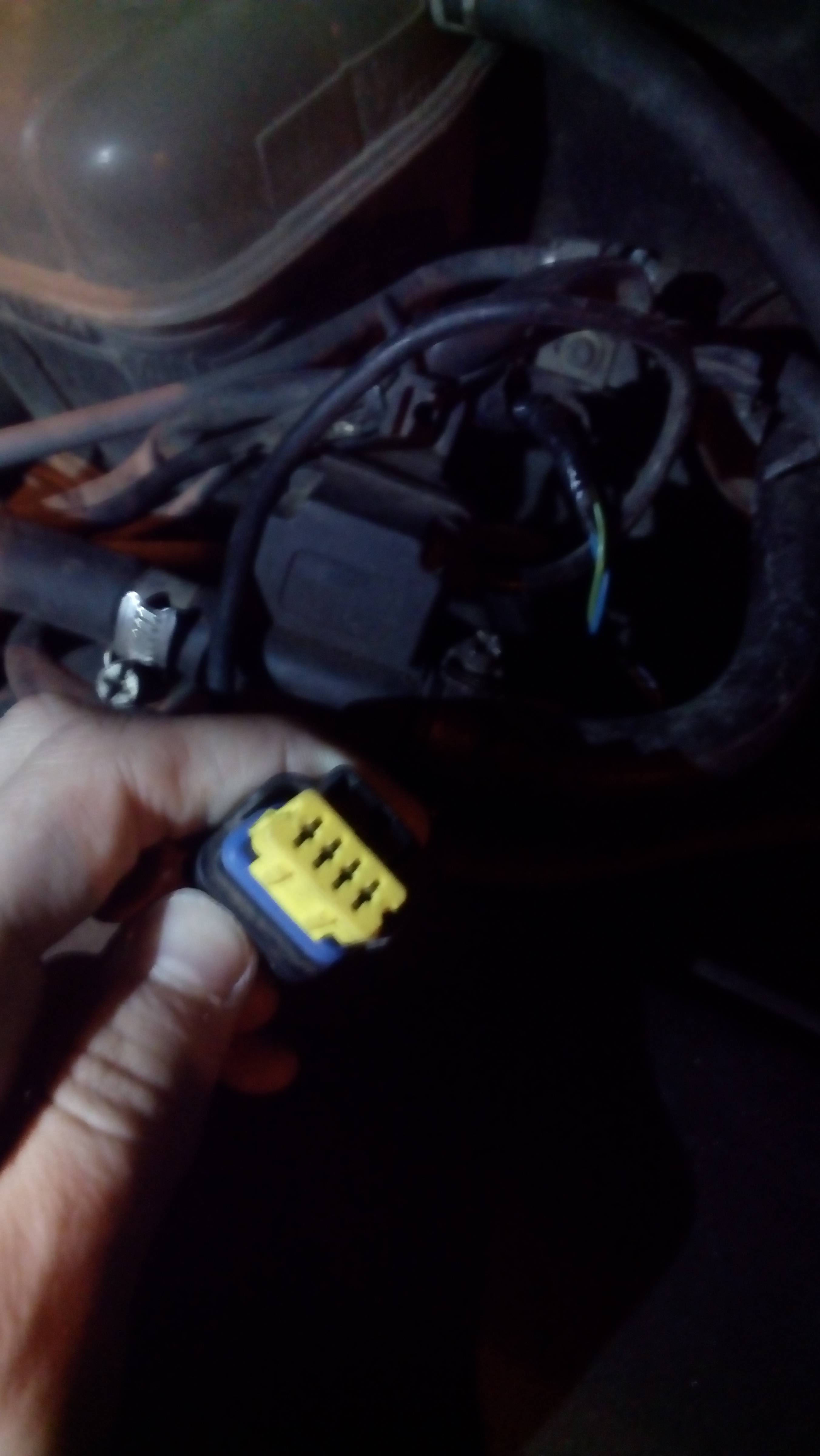

От вчера фиестичката не върви на газ
Газовата е Фобос и вчера я включихме към диагностиката и проблема който изкара е "повреден комбиниран датчик" а.к.а. комбинирания датчик за налягане и температура и температура на газта 35°.
Набързо реших да го сменя, но в интернет има съвсем различни от това което имам аз.
Имам 2 входа и съответно 2 изхода като на единия се мери налягането, а на втория температурата. Буксата е само с 4 входа, а в нета всичките са с 5 и са 12V, а моя най-вероятно е 5V и такъв никъде не намирам ..
Някой да има идея дали ще стане работата с 12V или къде ще има от тази старата с която съм аз .. ?

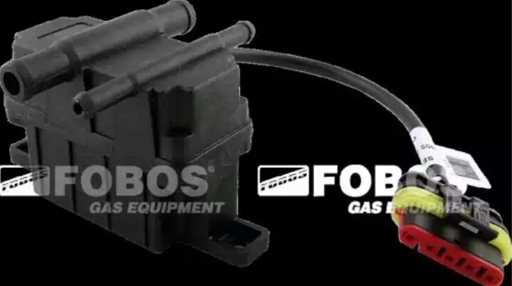

Този сензор не го предлагат от около година, две. Стария беше на 5 волта напрежение, сега са на 12 волта.
Звъниш на фобосджийте да ги питаш как да го вържеш.
Аз съм с един диференциален сезор монтиран на първите фобоси преди 8 години, като и той в това число не се поддържа, като резервна част.
Звънял съм им, и при евентуален проблем има начин за нагаждане към новите продукти.
A сега гледам, че имат и форум в сайта на фобос, така че и там може да пуснеш въпрос.

Звъннах им, 38лв. нов датчик и 36лв. настройка ... Как да е без пари няма да се мине хаха.
По-добре фобосджийте да го правят, че иначе още бели ще излезнат
