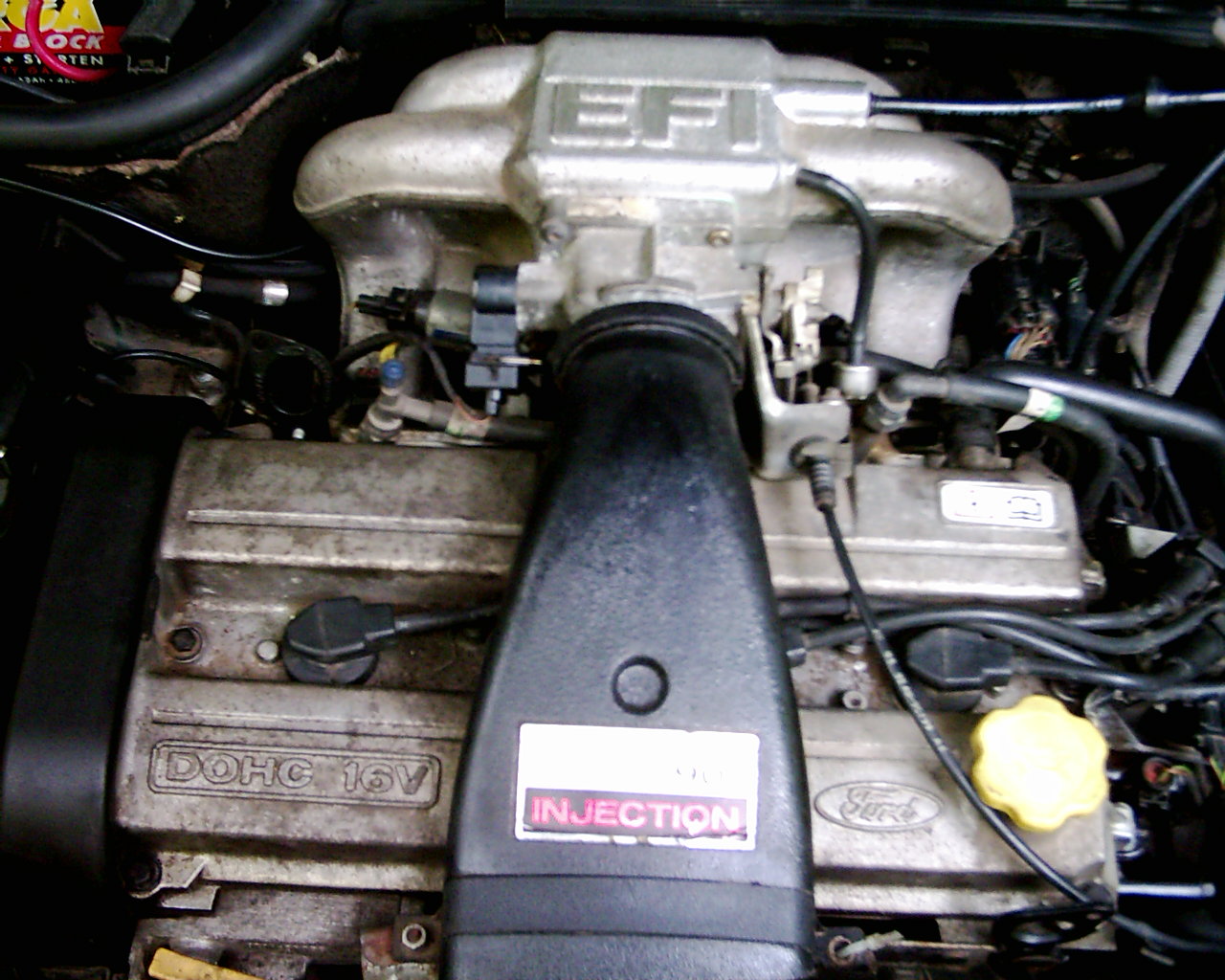

Мнение от toto » 05 авг 2005, 03:39
Май съм с пластмасови. Ама не разбирам много много, затова направих снимки.

Мнение от Brock » 05 авг 2005, 10:15
Мммммм дааааааааа - с пластмасови всмукателни колектори си :?
Същия мотор като на мойто мондео. Имаш два варианта - или слагаш газов инжекцион за >1400лв. *00149* или си поемаш риска като мене и си слагаш конвенционална газова за ~600лв. и си *00143* и се *00134* да не гръмне, така че да ти счупи колекторите.

Мнение от greek » 05 авг 2005, 10:18
Вземи с нещо метално и чукни върху тях и ще разбереш какви са
