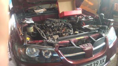

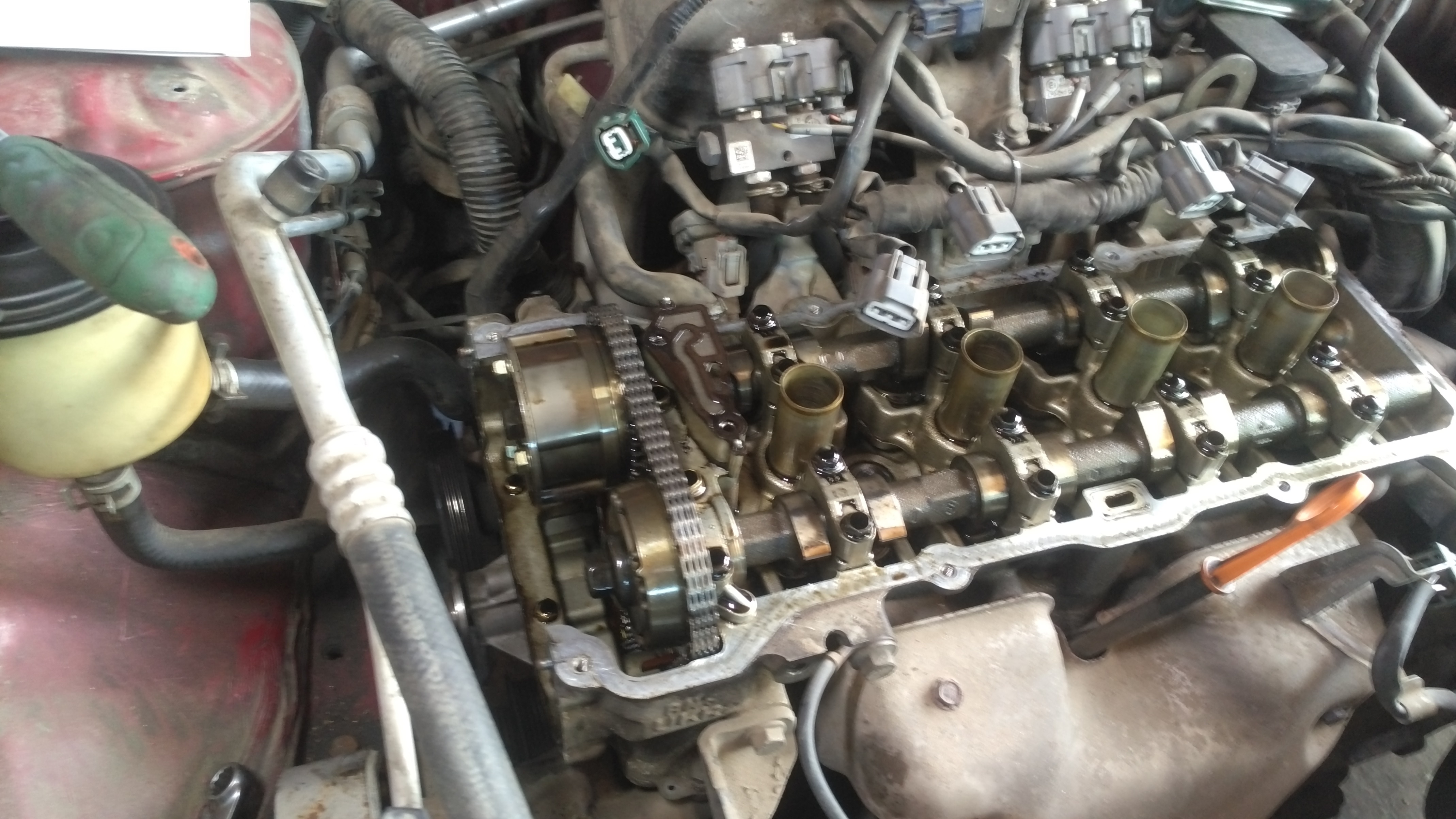

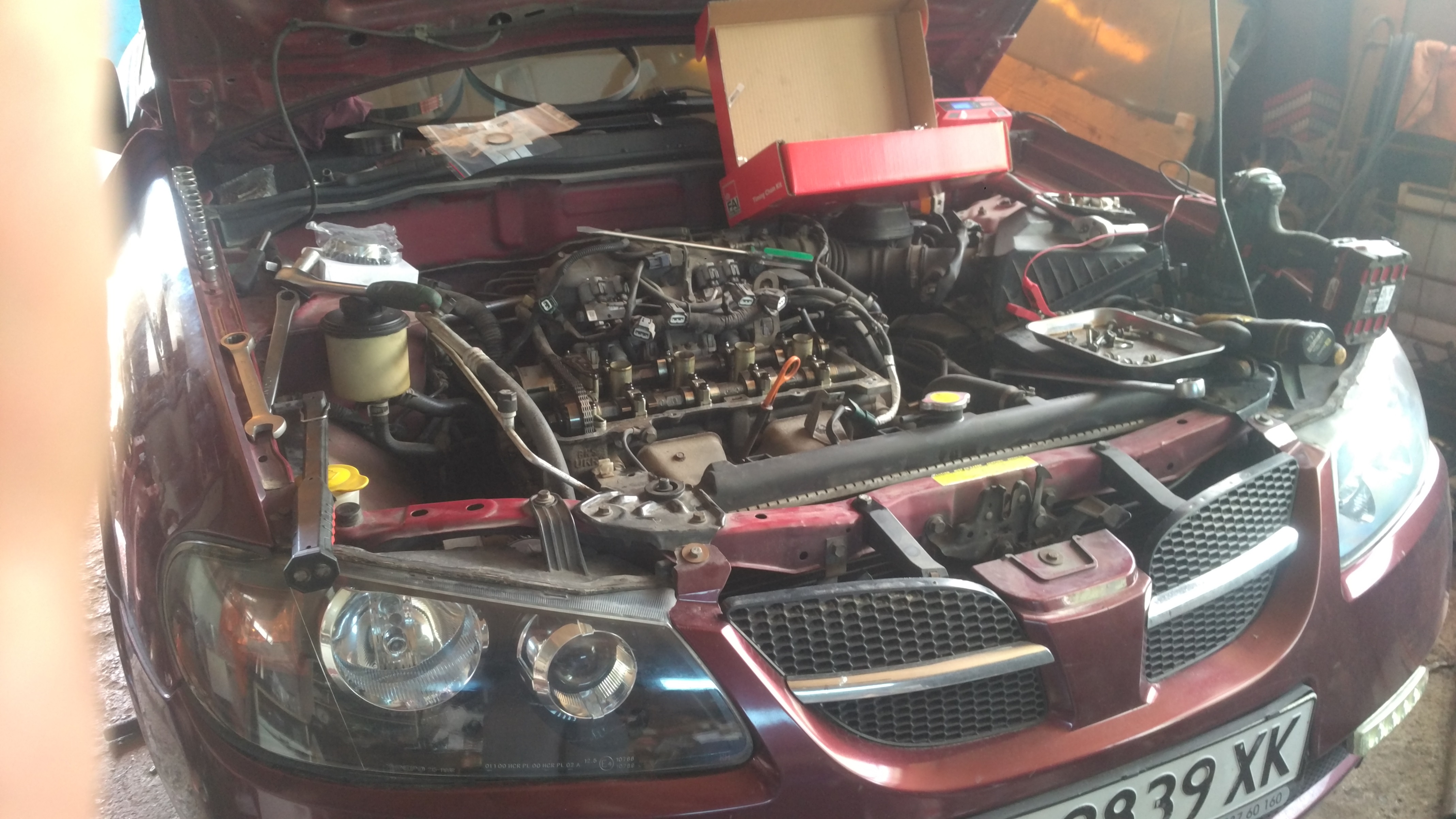

И NISSAN има нужда да се регулират клапаните.
- margarit.hristov
- Мнения: 140
- Регистриран: 31 мар 2020, 19:21
- Модел на автомобила: Форд мондео мк4 комби 1.8тдци 125к.с.
- Местоположение: Свиленград
Re: Прегорели клапани от Пропан-Бутан (LPG)?
- fordmaniac
- Мнения: 1644
Нисана беше в сряда и четвъртък в гаража
