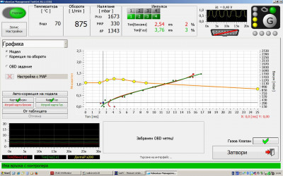

Ако софтуерът е това от картинката, доста е информативен и явно е приличен контролер с възможност за сравнително прецизна настройка. За уредбата от картинката мога да кажа от пръв поглед, че дюзите искат разпробиване. :D

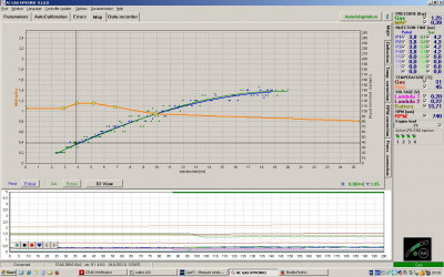

масларка VW Golf 4 GTI 1.8T 150 HP, Fobos Next
Mercedes CLK 200 Kompressor 192 HP, STAG 300-6 със съкратени 2 инжектора
