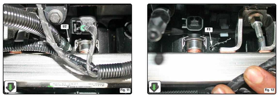

3. Не се правете на газаджии даже и да сте голям майстор на ДВГ. Това, че му се сцепи колектора на пича до голяма степен си е негова вина. От BRC са казали и показали къде и как се дупчи този колектор:
