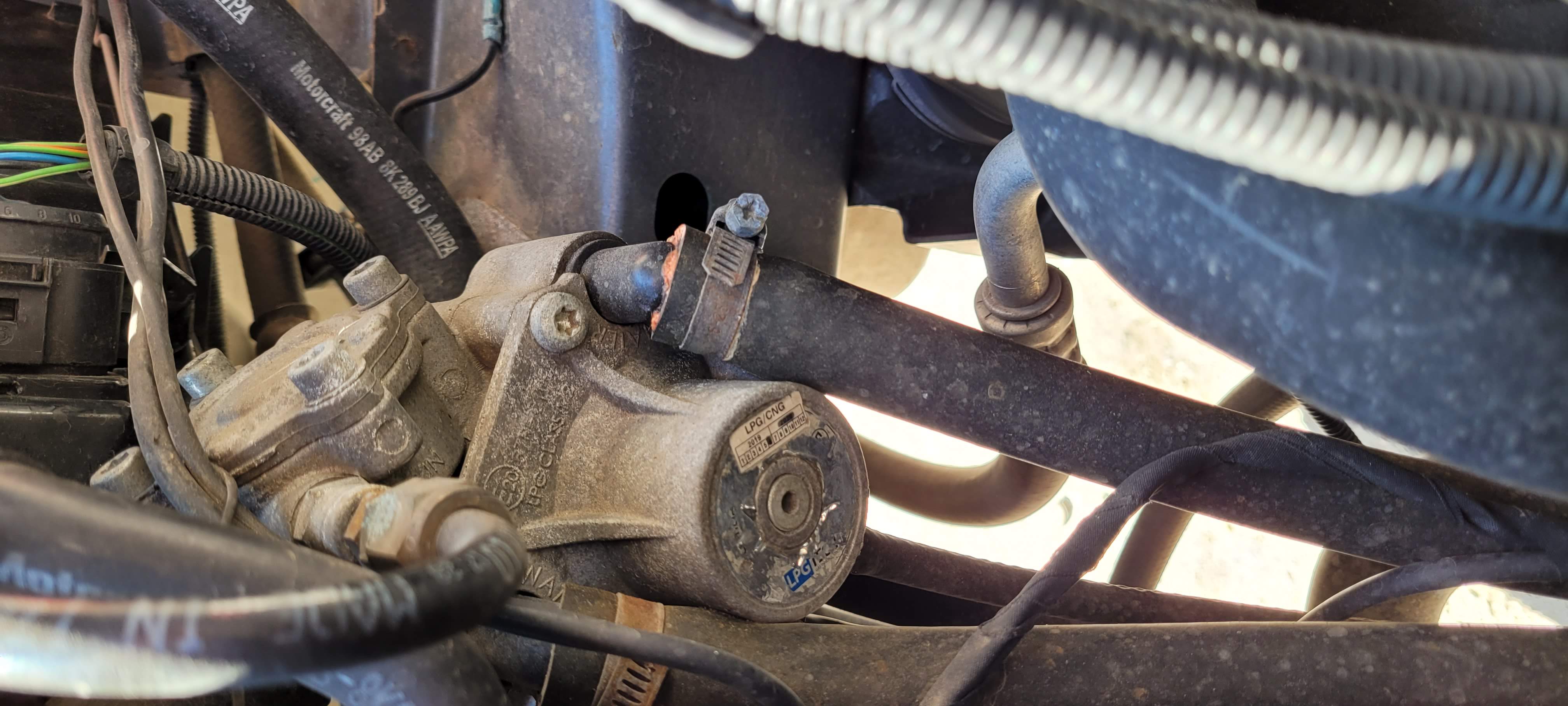

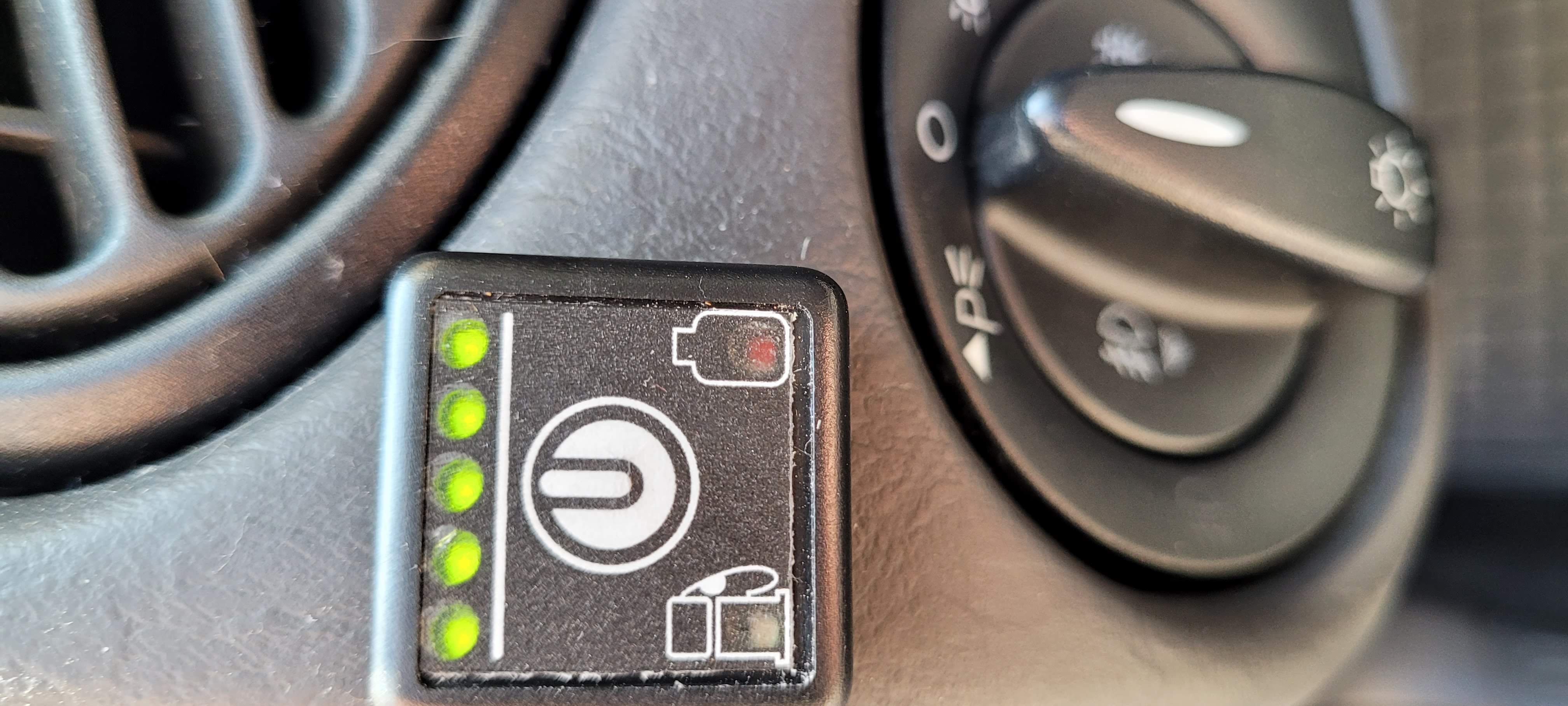

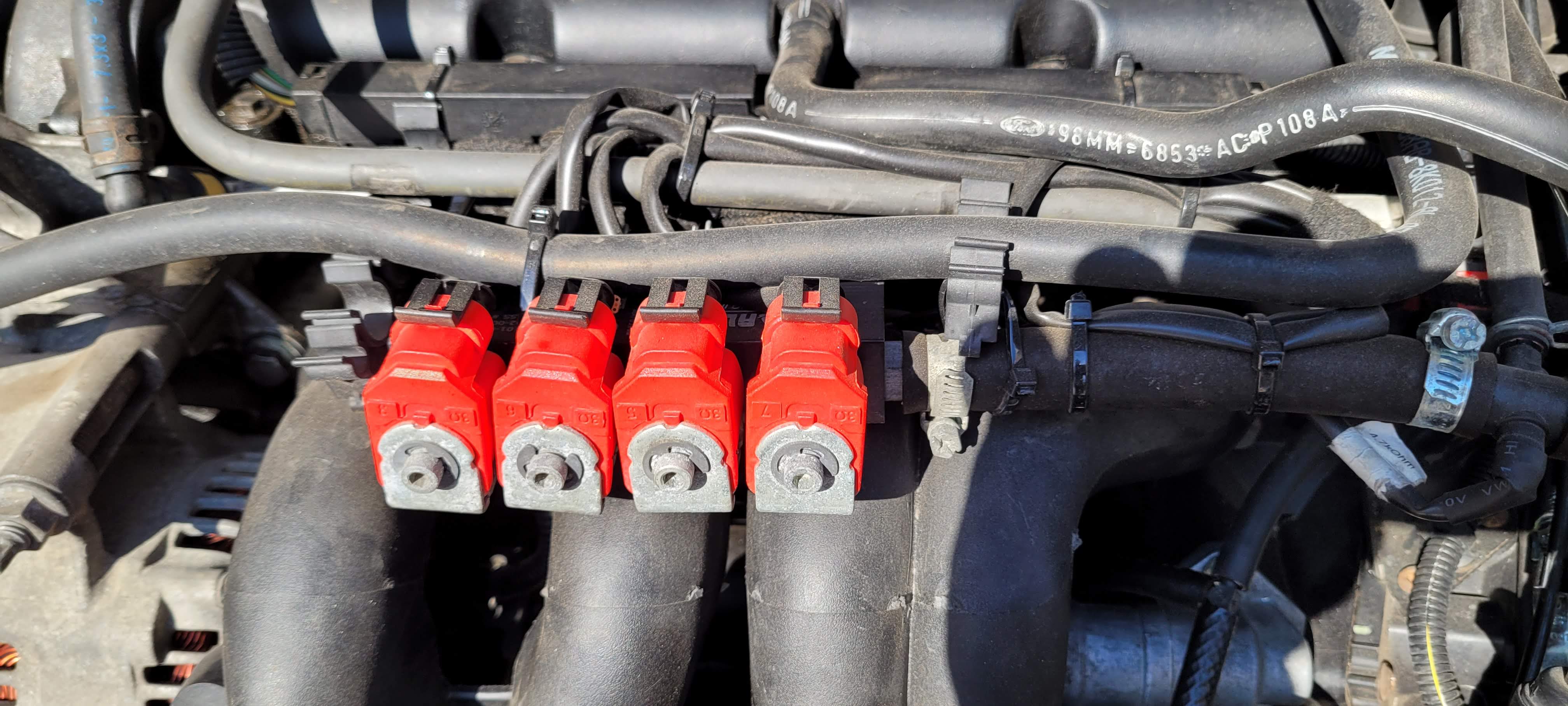

Темата ми се струва подходяща да попитам - как да разбера каква марка ми е газовия инжекцион? Взех колата скоро и не намирам документ за инжекциона,въпреки че е вписан в талона.

Отваряш капака и четеш какво пише на газовия компютър.

Ако не го намираш, паднал му е етикетът или е наврян на място, където не можеш да го прочетеш, цъкни и дай една снимка на копчето.

Да,извинявам се че не съм го снимал и не съм погледнал още,нямах време. Колата е Фокус 1,6, 74кв, Ztec, 2002г.
