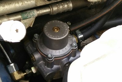

Мисля, че този вариант го отхвърлиха, защото пренастройваха 3 пъти и в крайна сметка нещото, което коригират е, това на снимката т.к. се разширява първите 2000 км... т.е. според мен вярват, че за да не изчезва грешката, друго не е наред... Утре все пак ще се обадя да попитам.

На това му викат "редуктор", защото заедно с изпаряването на газта, редуцира (намалява) налягането между бутилката и газовата инжекторна рейка до определена стойност. Няма какво да му се "разшири", до колкото работи с диференциално налягане, зависещо от натягането на пружината чрез шестограма и налягането в колектора. При спад на налягането в рейката и камерата на редуктора, пружината натиска мембраната и тя отваря притока на газ за допълване на камерата. Същото се получава и при повишаване на налягането в колектора, когато настъпиш педала и се отвори дросела, преди двигателят да развърти и да засмуче по-силно, но това води само до увеличена порция гориво при ускорение.penguin-bg написа:Мисля, че този вариант го отхвърлиха, защото пренастройваха 3 пъти и в крайна сметка нещото, което коригират е, това на снимката т.к. се разширява първите 2000 км... т.е. според мен вярват, че за да не изчезва грешката, друго не е наред... Утре все пак ще се обадя да попитам.
За двигател като твоя, налягането в рейката трябва да е в диапазона 0.85 - 1.15 bar, а диаметърът на дюзите 1.8 - 2.0 mm (първо се пробва с по-малкото и само при нужда се разширяват). Да нагласят налягането на 1.15 bar при празен ход на бензин, да проверят вакуумните маркучи за пропуски, диаметъра на дюзите (да не са забравили да ги разпробият) и пак да пуснат автоматична настройка. Системата е достатъчно интелигентна и евентуално може да иска минимална намеса, за донастройка към конкретния двигател най-вече при проблем с разхода. Дори да не е свързана към ECU-то, само по показанията от ламбда сондата трябва да оправи нещата, освен ако нещо не е тотално омазано при монтажа.
