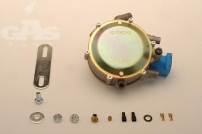

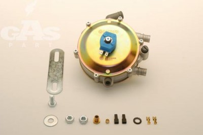

Мнения: 2226
Мнение от Brock » 16 мар 2007, 13:29
Ето ти двата вида изпарители на Ловато - вакуумен и електрически.
Виж приложените картинки :P
:twisted:
billy_boy
Мнения: 845
Мнение от billy_boy » 16 мар 2007, 15:43
Добре благодаря за инфото. Изпарителя е електрически съдя по клапана / незнам дали е клапан / който при електрическия е отсрани. При мен е същото положението. Какво следва? И принципно кои е по-добър за моята кола и попринцип? :roll:
