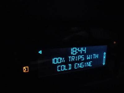

Колкото то моята кола, имам я от 2015 година и нивото не беше мърдало за 4 години въобще, а изведнъж го "изпи" почти всичкото. Иначе откакто доляха в МП, съм проверявал 2 пъти и засега не е мръднало от отметката MAX.
Забавното е, че от тогава започна да изписва на екрана следното -> Процентите с всяко следващо пътуване нарастваха и днес ударих 100
Иначе парно има, даже прекалено много... Направо сауна.
