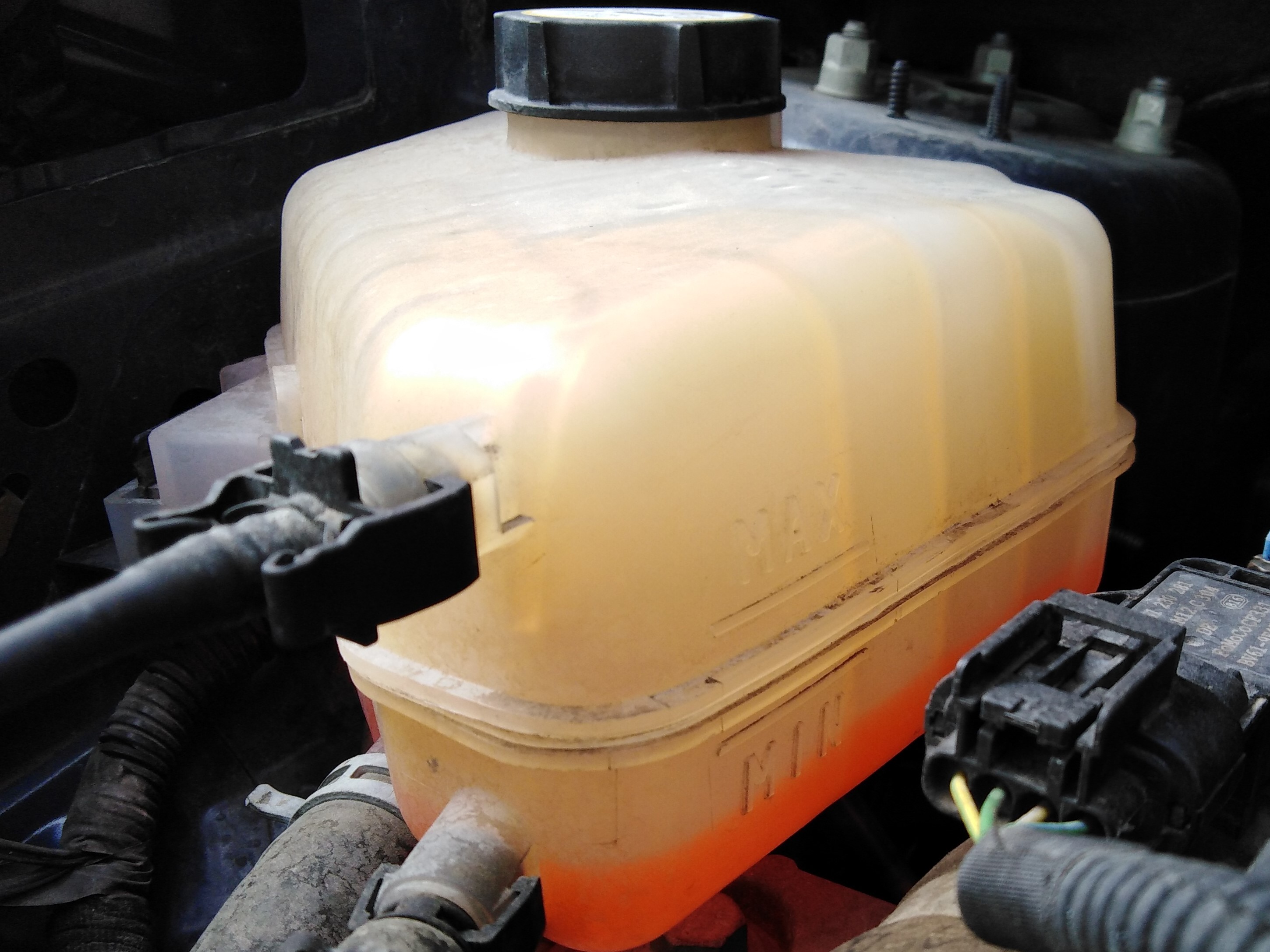

Сега нивото е под отметката MIN и се чудя колко трябва да долея, при положение, че цялата система хваща 6,3 литра. Какво трябва да е нивото при пълна система?

Нивото трябва да е между минимума и максимума, последния обикновено е на съединителния ръб на разширителното казанче.
Забъркай 1:1 антифриз и дестилирана вода и наливай, докато стигне до белега MAX.

Ето снимчица, съединителният ръб е между MIN и MAX:
Преди 3 дни я натиснах до 170км/ч по Асеновградско шосе и усетих някаква миризма в купето за няколко секунди, явно е бил антифризът, но чак вчера вдигнах капака да видя какво е положението там. Може и отпреди това да е било ниско нивото, не знам. Имам намерение да долея само антифриз. Защо да разреждам с вода?

Това, че си загубил толкова антифриз не е добре. Има вероятност да си с пластмасовата тръба, която се пука и докато се усетиш изтича цялата охлаждаща течност и двигателят прегрява. Проблемната тръба е тази, през която се връща антифриза в казанчето. Провери в МП дали не попадаш в сервизната акция за подмяната на въпросната тръба, за да не останеш без двигател.

Само антифриз не се ползва, защото се продава като концентрат. Разрежда се по същия начин, както зимната течност за чистачки. На опаковката пише при какво съотношение на концентрат към вода, при каква температура започва да замръзва. За оригиналния Фордовски антифриз обикновено е 1 към 1 и температурата на замръзване, доколкото си спомням е -37 градуса при това съотношение.

Колата е готова. Долят е антифриз и не са открити течове и пукнатини. Налягането в системата е нормално. Вероятна причина за изчезването на антифриза - изпарение. Съвет от майстора - да следя нивото на антифриза за всеки случай.
