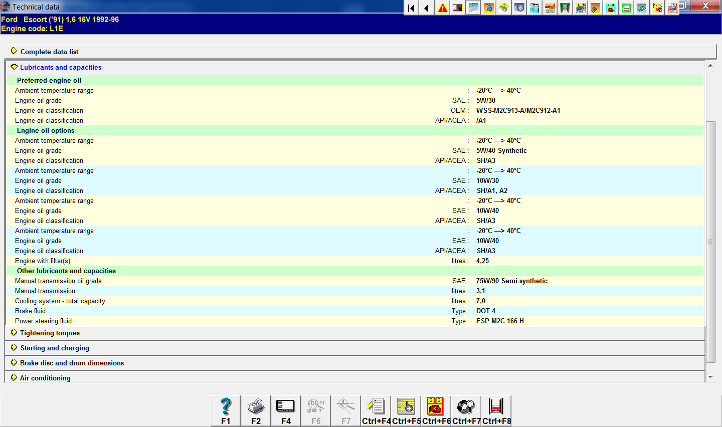

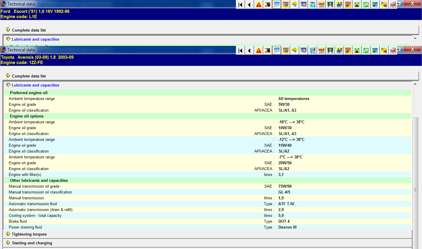

Колата на Филипов пише каква е, ето данни за маслото за Ескорта: От времето, когато Форд не пишеха тъпотии: После писаха само един вискозитет: Което е глупаво, защото 5/30 НЕ Е за горещо време!

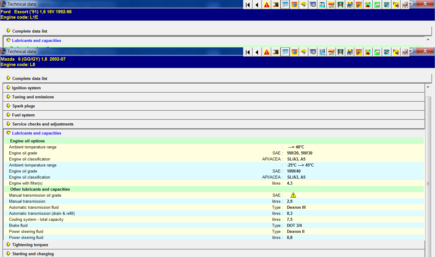

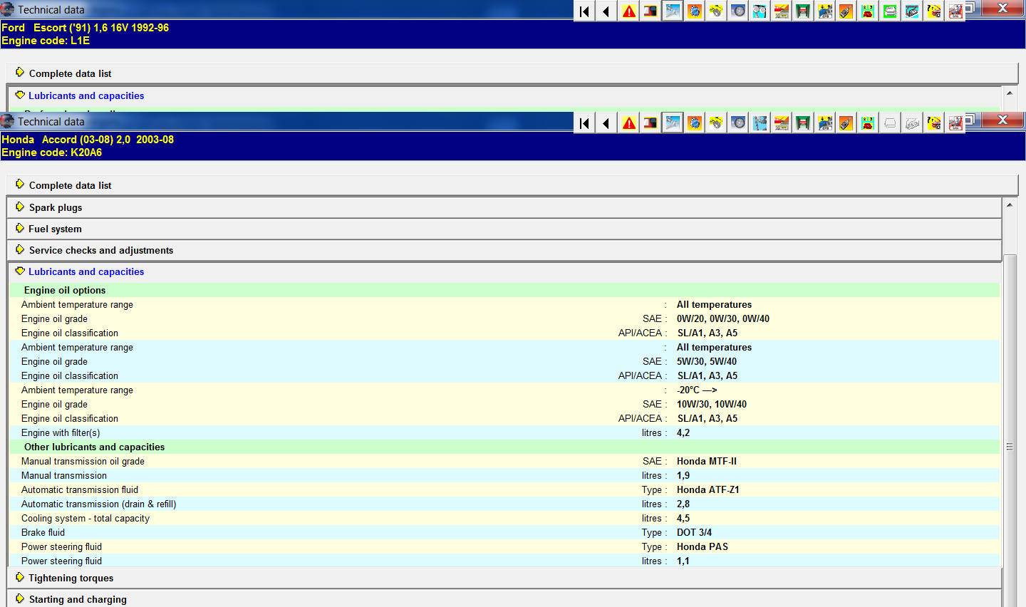

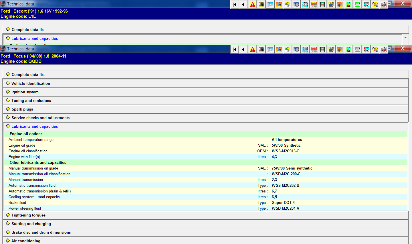

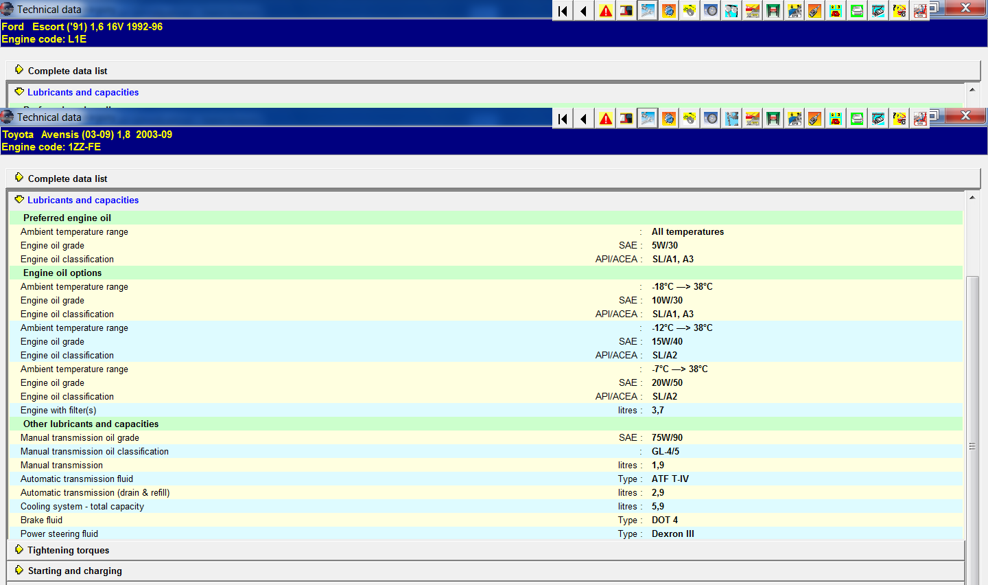

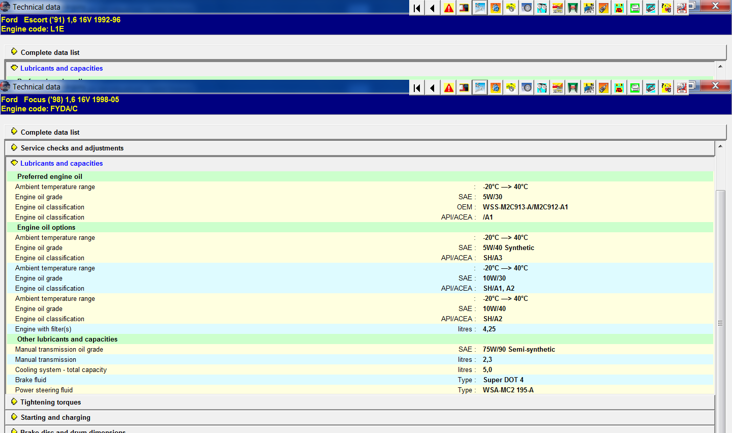

Ето какво препоръчват други фирми: Още по-интересно е мнението на Мазда, щото 1.8 - 2.3 е съвместна разработка и частите са еднакви ( проверено от мен ) : Поздрави.
