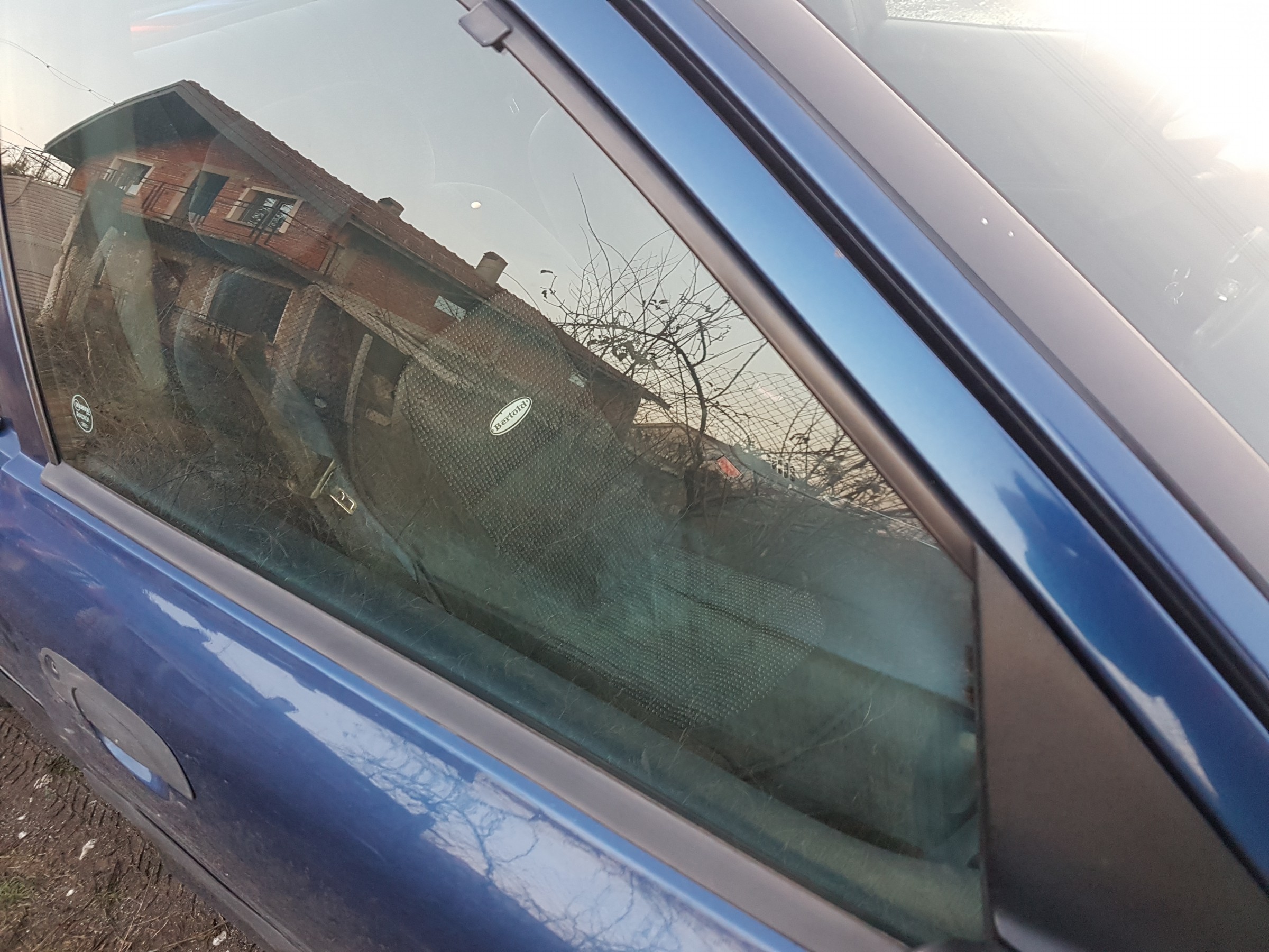

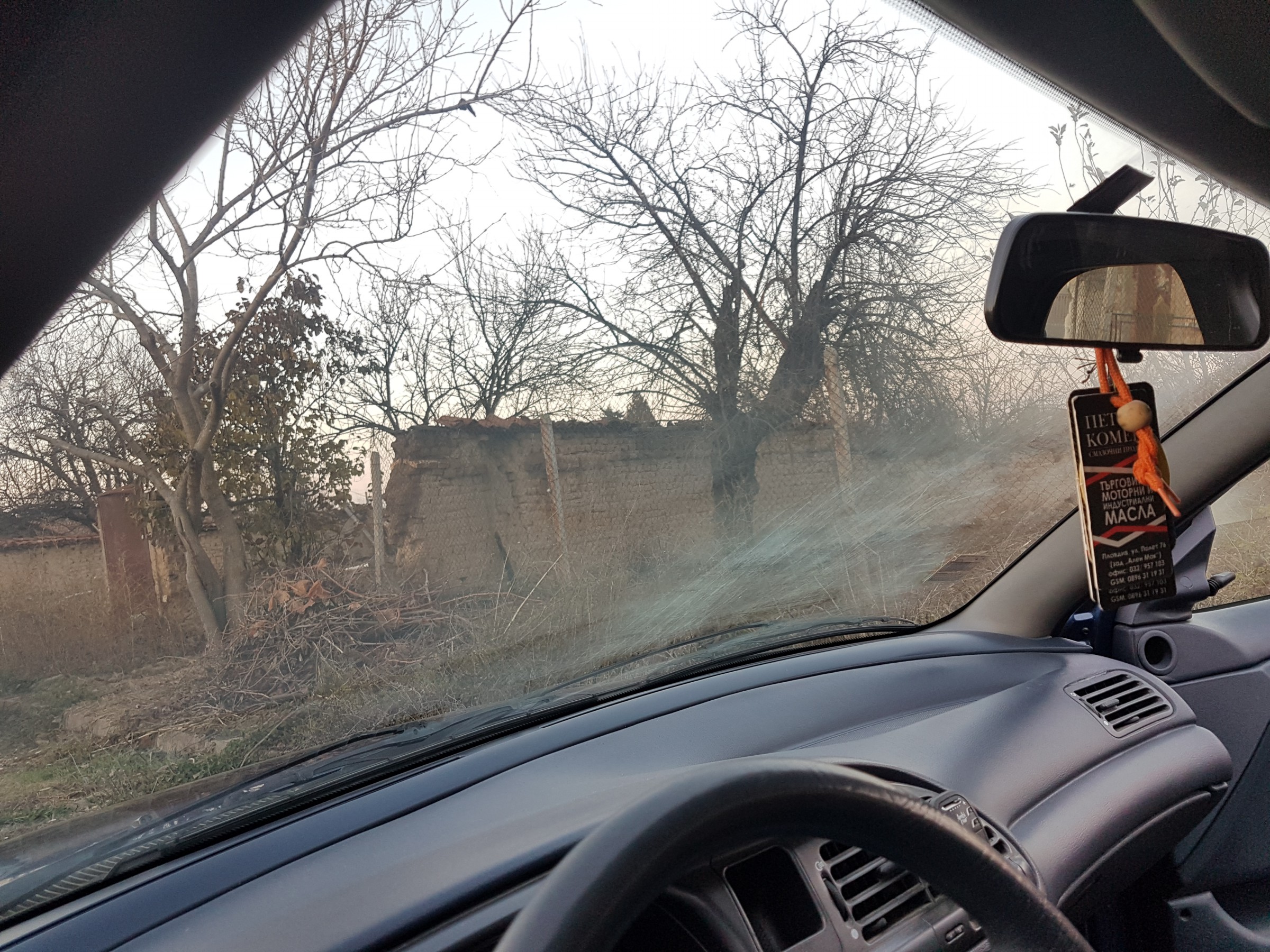

Колата е Мондео МК1. От известно време стъклата започнаха да се омазняват от вътрешната страна ( най-много челното и двете предни странични ). Качвам и снимки за да видите как изглеждат проблемните зони.
Проблема е голям, тъй като вечер пред мен имам не стъкло, а огледало
Омазняването го забелязвам тази зима за първи път, а колата я имам от 6 години.
Наблюдава се само когато работи парното на колата. Нямам климатик. В колата не се пуши. Стъклата се поддържат чисти. Не се оправят при отваряне на прозорците.

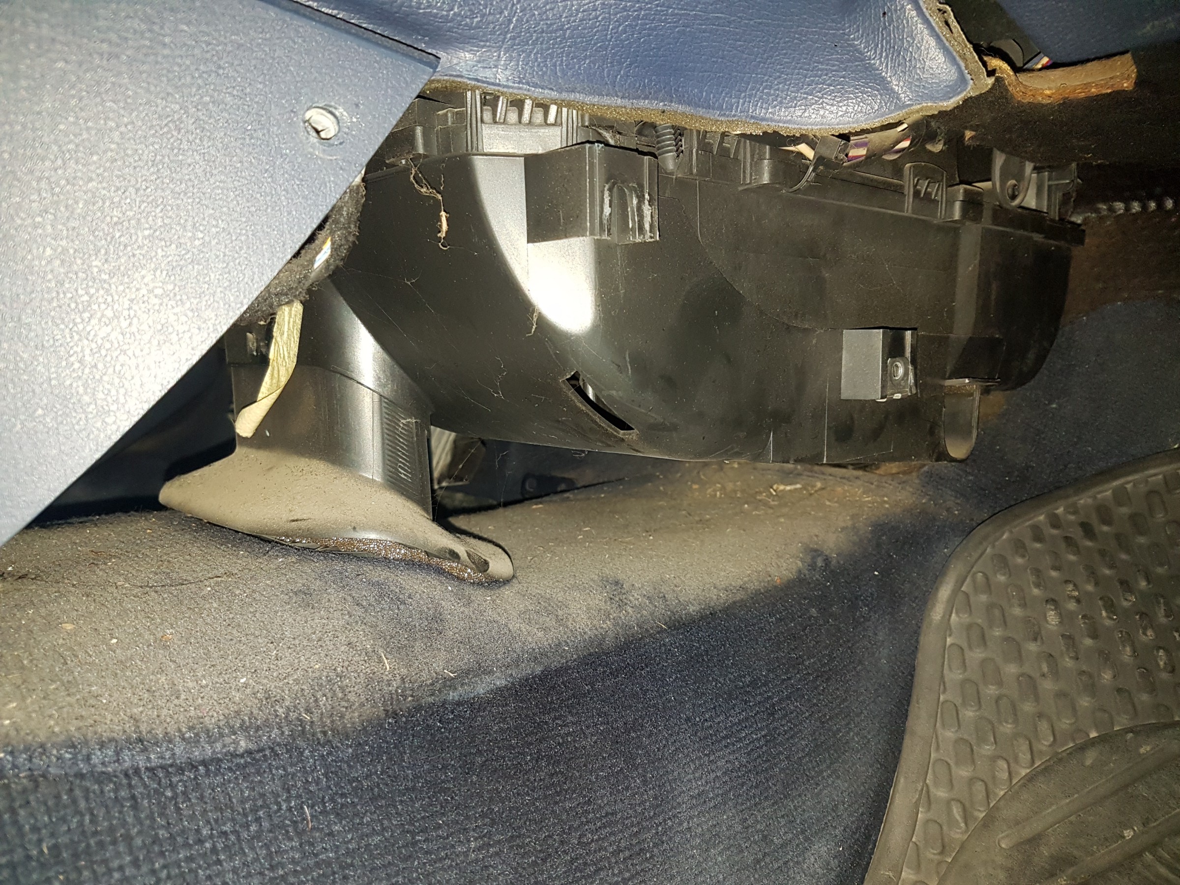

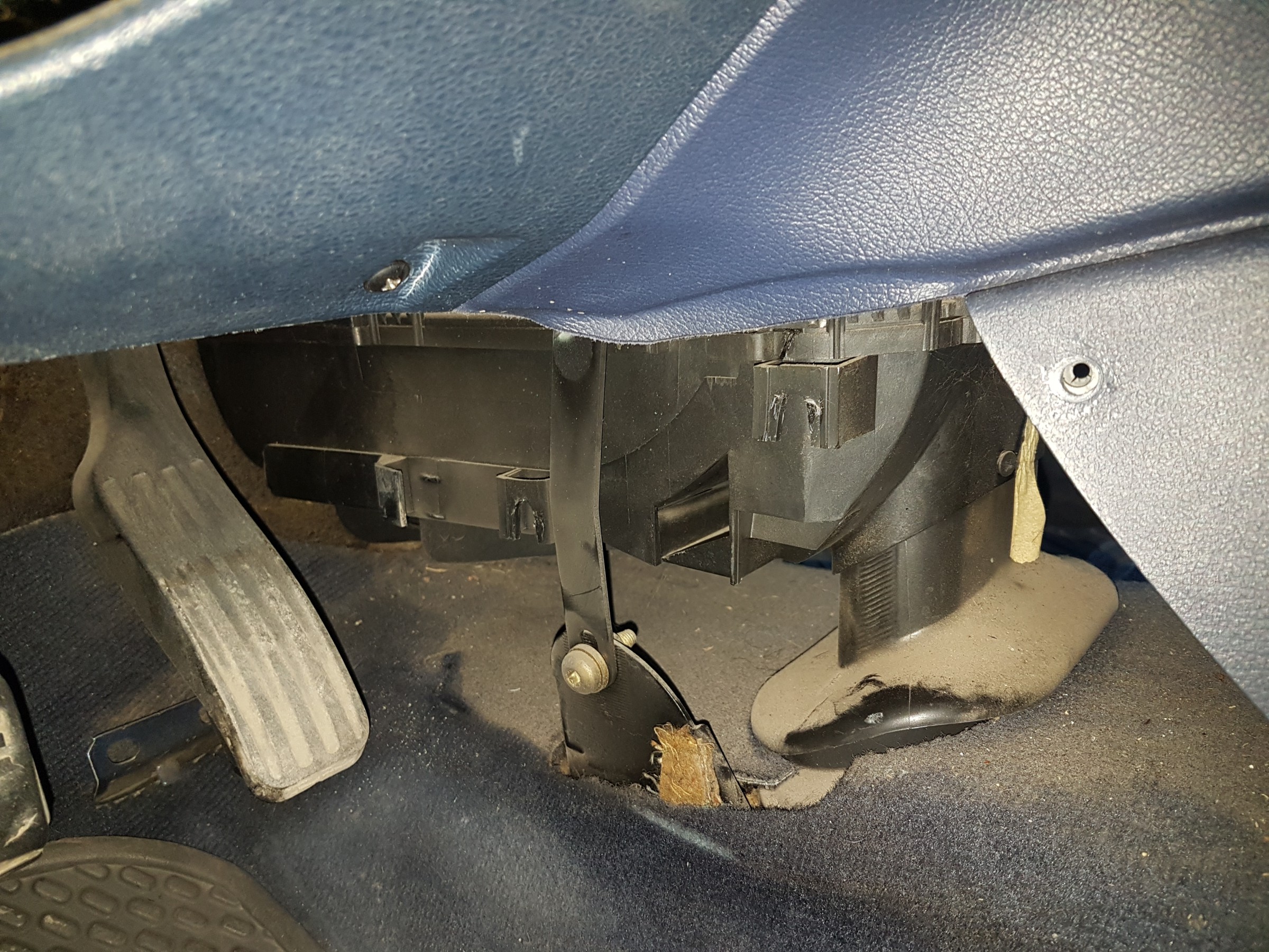

Мисля, че имам загуба на антифриз. Преди седмица долях около 700мл.
Няма видими течове по маркучи и преден радиатор.
В купето не надушвам "сладникава" миризма като за антифриз.
Гледах мокета под гумените стелки--> видимо е сух. Няма мокри петна. На пипане също е сух.
Днес отворих пластмасите, които са долу в краката на шофьора и пасажера, където е предполагаемото място на радиатора на купето, но няма и капка, която да подсказва за течове.
Преди седмица смених и филтъра на купето.
Отворите за оттичане на водата са проходими.
Въпроса ми е: ако наистина проблема е в това в което се съмнявам, а именно радиатора на купето, ще трябва ли да се демонтира цялото табло за да се подмени и има ли вероятност след подмяната му проблема да продължи да съществува?
