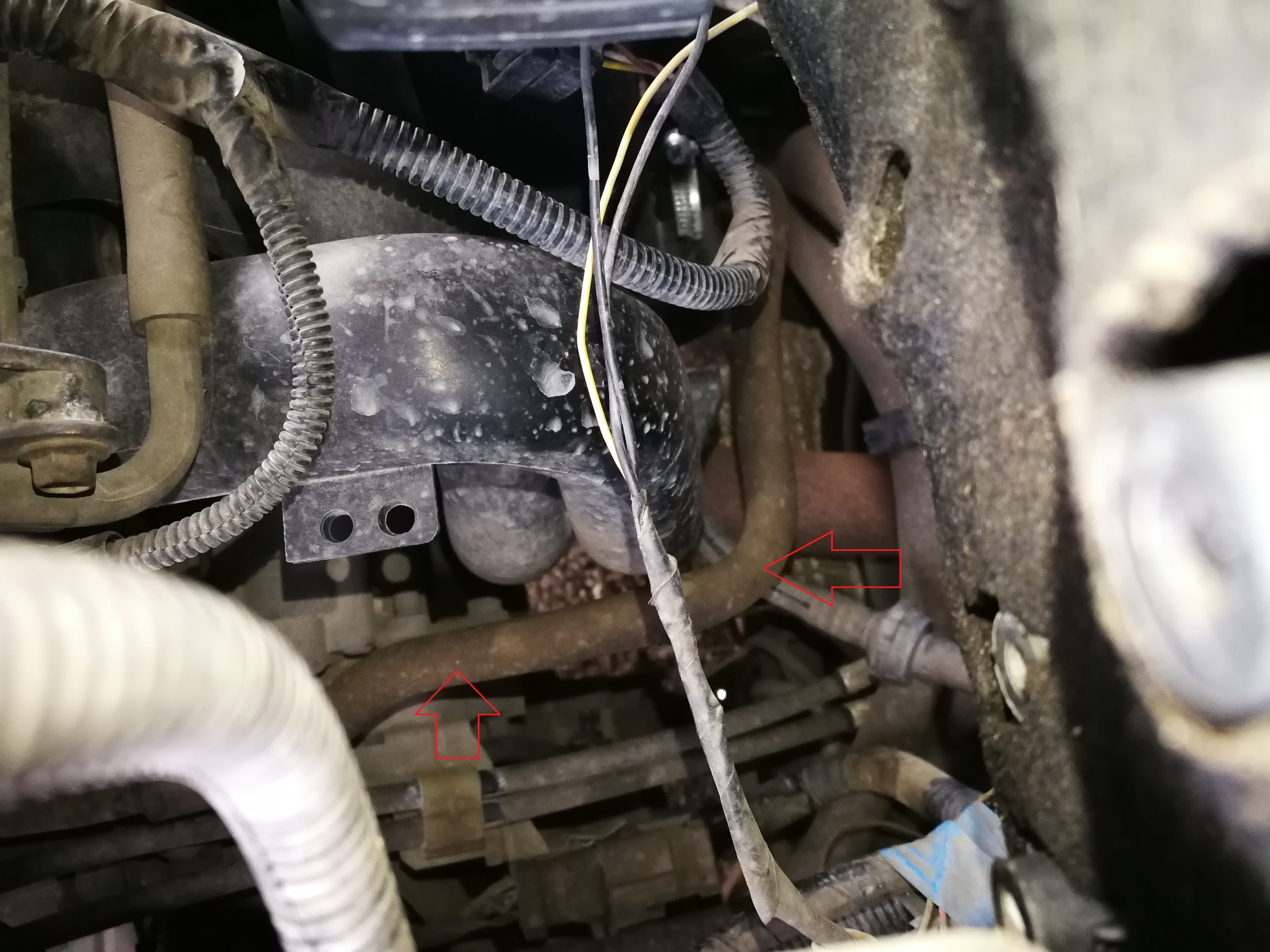

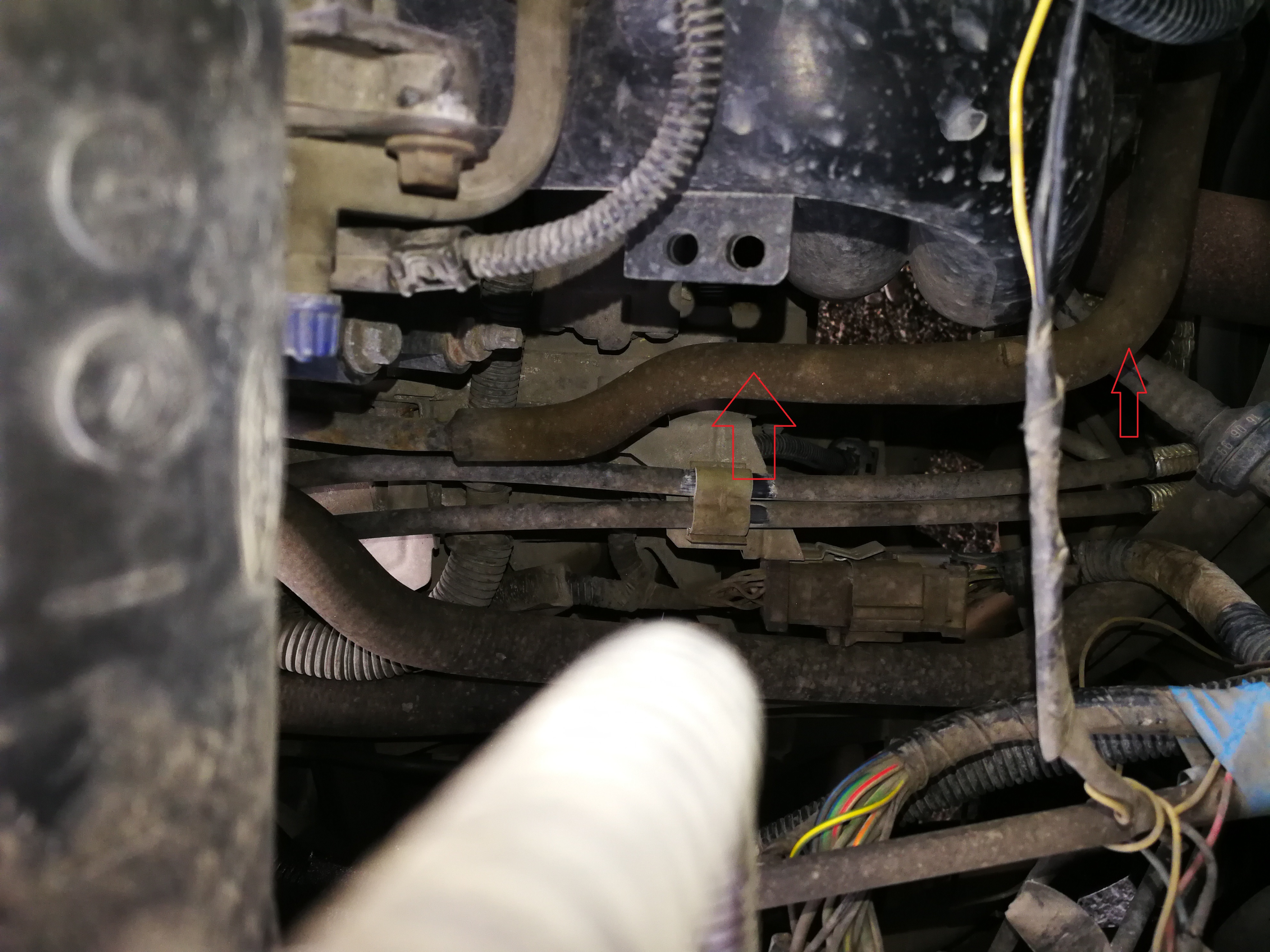

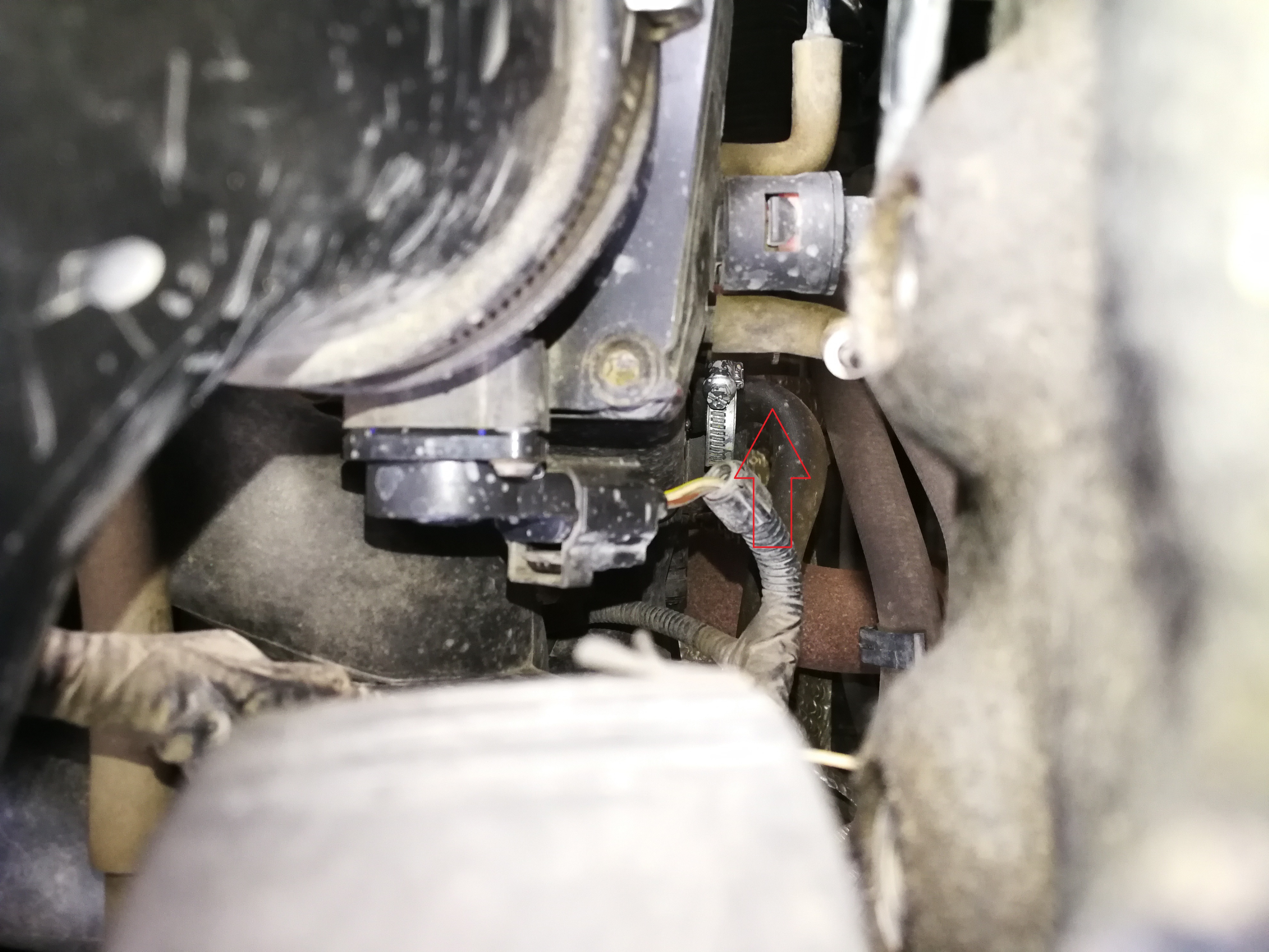

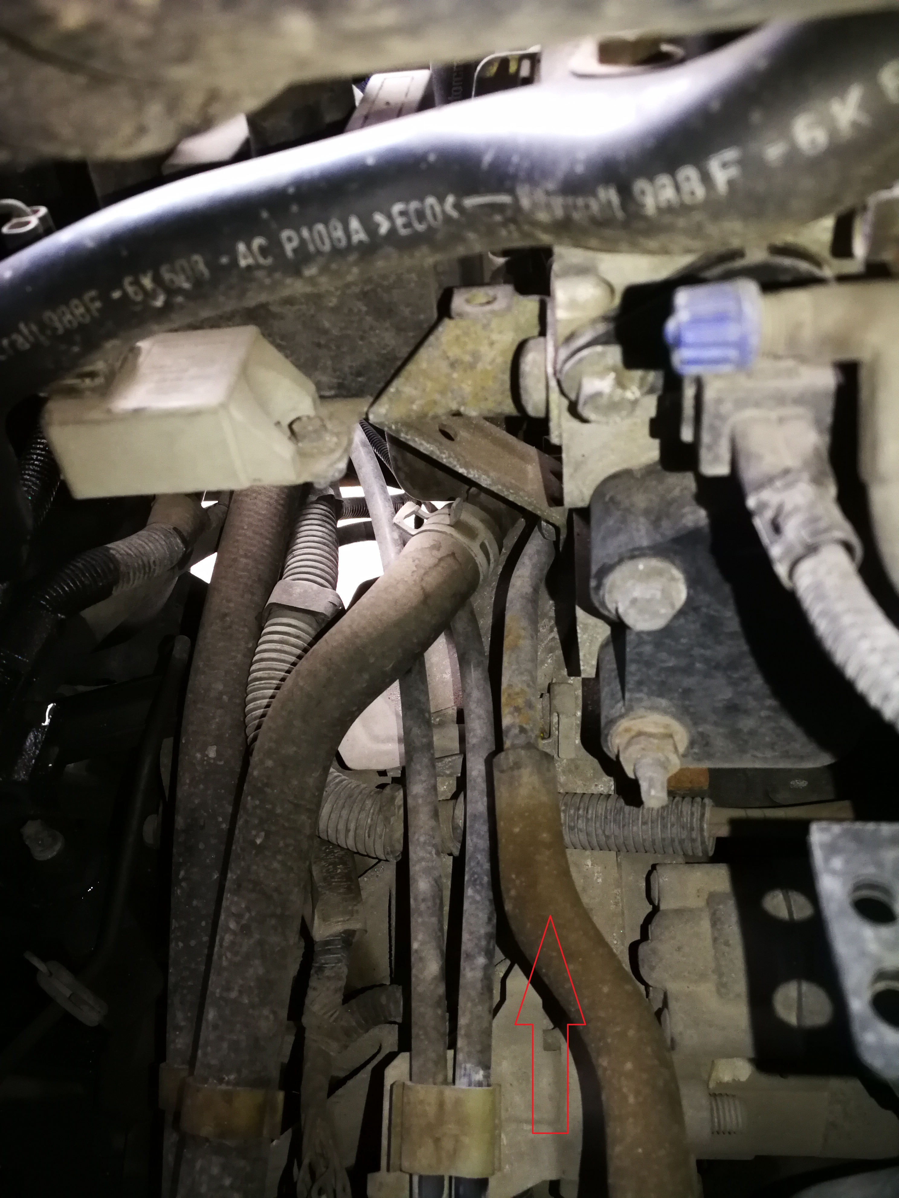

Имах проблем с оборотите когато двигателят е студен, скачат до 3к после падат под 1к и се оптиваше да гасне. След като загрее се оправя.
Оказа се, че има спукана тръба, която направо съскаше. Беше в началото и я скъсих с 1-2см, но сега леко се прегъва и пак не са съвсем стабилни оборотите, та въпросът ми е тръба картерни газове ли се води и от къде бих могъл да я поръчам, защото не я намирам по сайтовете?
Дано съм помогнал на някой с тази тема и благодаря предварително
Ето и малко снимки: https://photos.google.com/share/AF1QipO ... 9jSzktM3Nn
