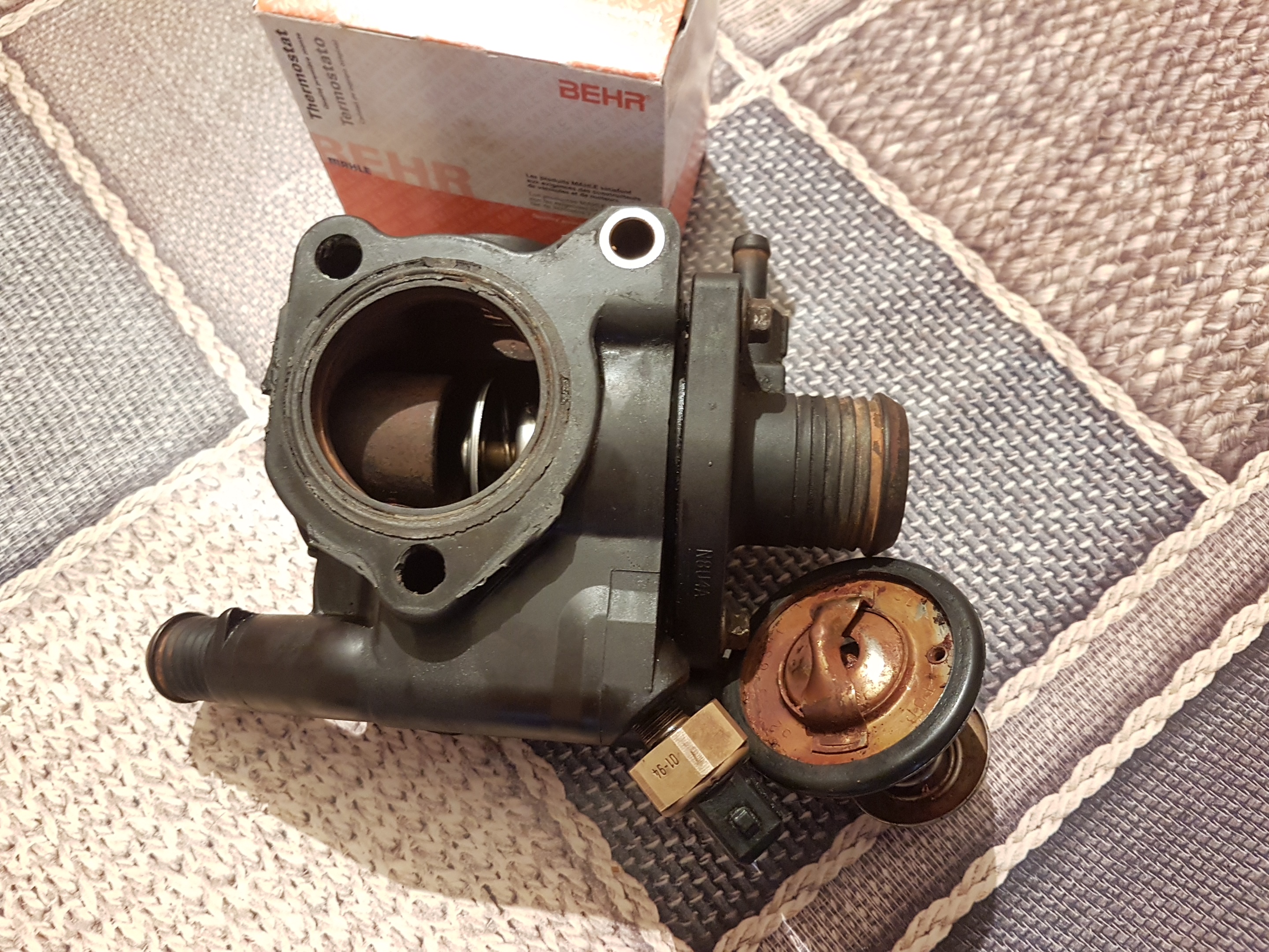

Здравейте, колеги.
Термостата е заседнал в отворено положение и нямам никакво парно.
Вчера се опитах да го сменя, но не успях да развия нито един от 3-те болта ( ключ №⑧ ), които държат предното капаче, в което влиза големия маркуч. Страх ме бе да напъвам много, защото тялото е от пластмаса. Имате ли идея как мога да ги развия тези болтове, защото вече мисля че ще бъде по-лесно да сменя цялото тяло на термостата.
Явно от както колата е станала Форд, термостат никога не е сменян.

Re: Термостат Мондео МК 1. Смяна.
Ами шестограмен ключ ползвах, който взе че се огъна
Какво ли не пробвах, развиване няма. Сигурно никога до сега този "консуматив" не е бил подменян.
Какво направих:---> намерих си цяло тяло с термостат от автомобил, който се разпродаваше на части. Колегата каза, че преди 10 години го бил купил ново от Мотофое заедно с оригинален термостат Моторкрафт. Човека се оказа точен. Болтовете се развиха без проблем, но термостата вътре беше заминал. Купих си нов термостат BEHR ( по-препоръка ) от AM AВТО в гр Пловдив за 27лв. За сравнение в КОСЕР ми изкаха 32лв
В комплекта е включено и уплътнение, НО не знам дали да слагам него или да не сложа пак старото, защото новото идва малко по-дебело и капачето трябва доста да го стягам за да прибере към корпуса на тялото ( има риск да се спука ).
Сега само чакам да се пооправи времето и да монтирам всичко на мястото му.

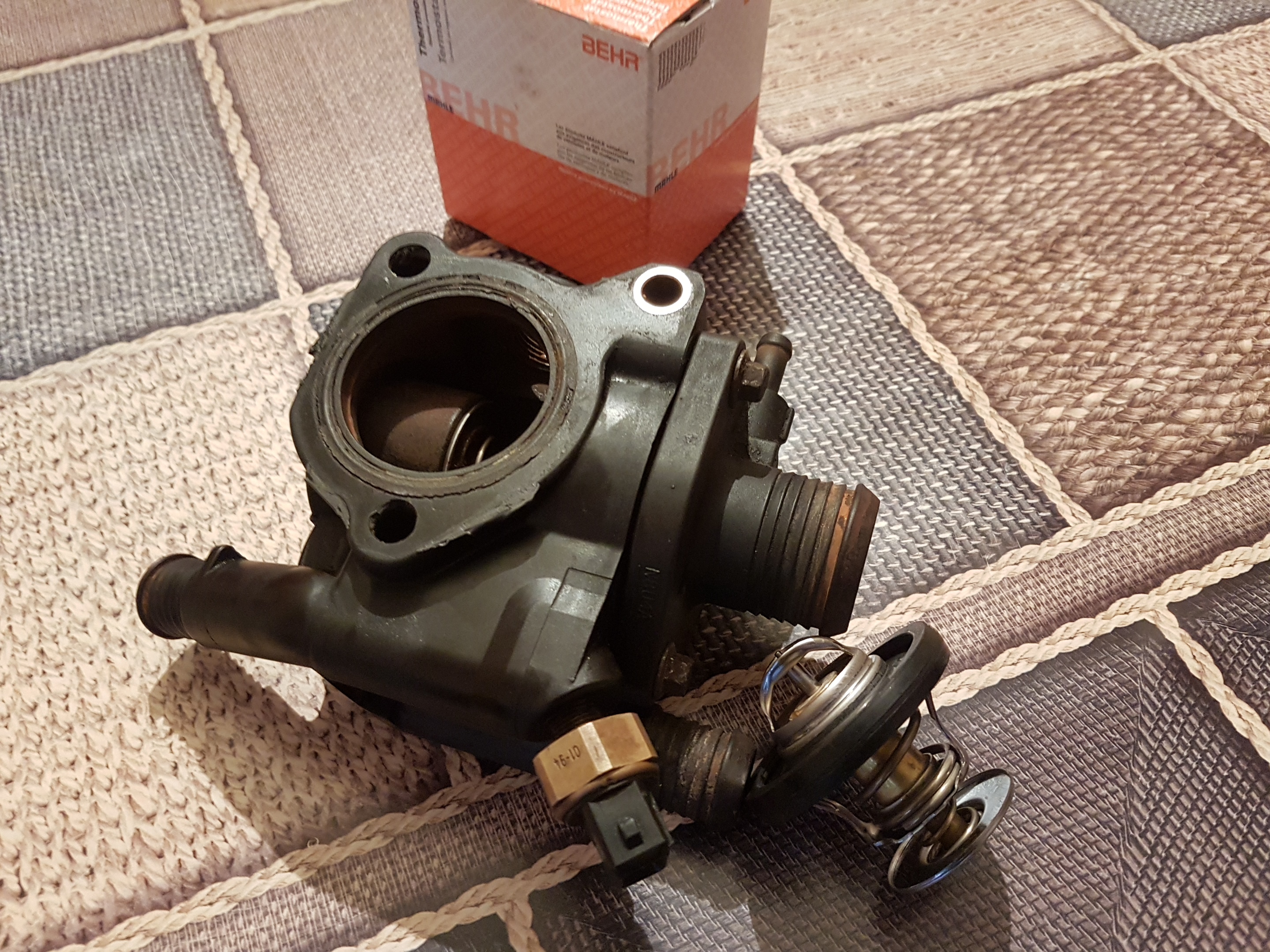

Значи да не се притеснявам, че мога да го счупя докато го стягам?
Проблема е в това че двете уплътнения видимо се различават. Старото като че ли фабрично си е по-тънко. Не вярвам да е изтъняло с времето.
Днес ще направя снимки за сравнение.
EDIT: Искам да забележите разстоянието за което говоря. На едната снимка вътре е стария, а на другата е с новия термостат. Като е с новия остават 3-4 навивки резба за да прибере капачето към корпуса
Дали е нормално това, колеги?
Китайците пак са се престарали с материала. Оригиналното уплътнение трябва е кръгличко, без ръбове. От там идва разликата. Слагай новото и ако не тече, всичко е наред. Това нещо не се стяга кой знае колко. Леко притягане.
