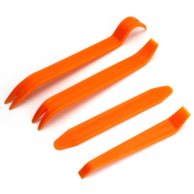

Ако нямаш комплект подобни щангички, вземи широка плоска отвертка, подпъхни я между таблото и клапата и я използвай като лост, така че да избуташ клапата напред.
За да свалиш решетката, трябва да я изтикаш в посока към салона.
С малка отвертка или нещо друго тънко и плоско освободи чоповете около които се върти и т.н. За две- три минути работа е.
