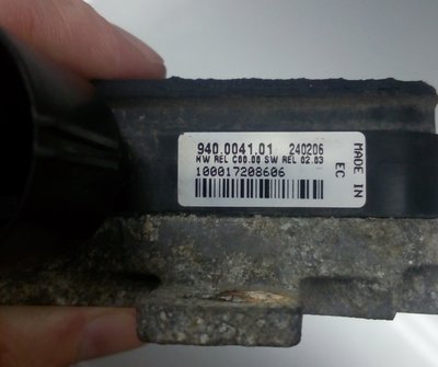

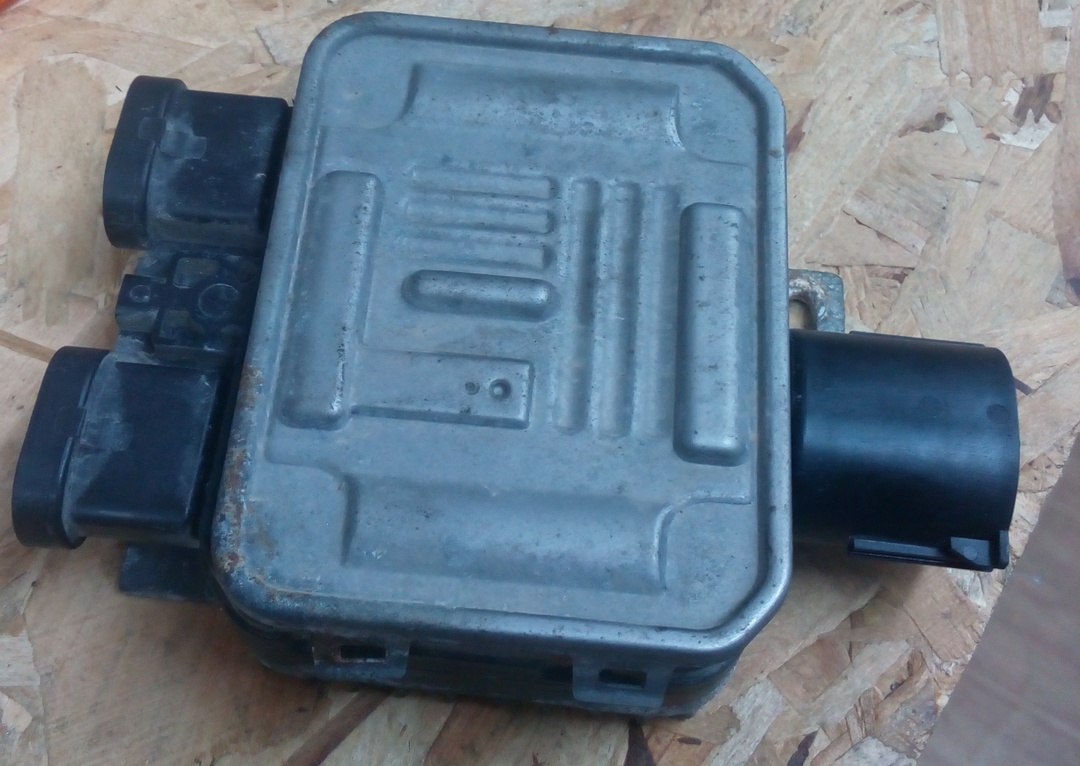

При тест на климатика се установи, че вентилатора не се включва - не работещ управляващ модул. . Купих употребяван на който номерът е 940.0041.05 (не знам каква е разликата между .01 и .05). И сега вентилатора включва, но не всеки път и понякога като поработи повече спира
Въпросът ми е ако сложа ето това:
(вентилатор с упрвление от преди 2006) дали ще работи коректно.
В ebay попаднах (вероятно има и на други места) само на вентилатор (само мотор с перка). Някой подменял ли е само вентилатор и изобщо възможно ли е без да се счупи голямата пластмасова част?
И последно: на вентилаторите от 2006 могат ли да се сменят четки и лагер (или каквото трябва)?
(вентилатор с упрвление от преди 2006) дали ще работи коректно.В ebay попаднах (вероятно има и на други места) само на вентилатор (само мотор с перка). Някой подменял ли е само вентилатор и изобщо възможно ли е без да се счупи голямата пластмасова част?

Не съм подменял, на като гледам снимката развиваш трите гайки, които крепят самата перка, развиваш и крепежите на правоъгълната кутийка (която би трябвало да покрива резистора за първа степен) и разделяш елементите на три: перката, резистора и дифузора (пластмасовото тяло около перката).darkart написа: В ebay попаднах (вероятно има и на други места) само на вентилатор (само мотор с перка). Някой подменял ли е само вентилатор и изобщо възможно ли е без да се счупи голямата пластмасова част?
Четки и лагери вероятно могат да се сменят, щом са сложени там, значи могат да извадят.
