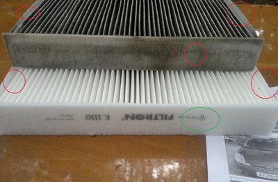

Гледай единствено на новия фитър стрелката за въздушния поток - да го монтираш така, че стрелката да сочи към таблото.
Аз моя го смених без да махам първата кора, обаче климатика ми продължи да мирише около минута след пускането. Ако с махането на първата кора ще имам повече достъп до радиатора на климатика, следващия път ще я махна, за да пръсна с някаква пяна радиатора.
synthez 3D
Мнения: 1749
FOCUS 1,6-100 HP 2011,
C-MAX -компютърен 3D модел,
Местоположение: Г.Оряховица
Re: Питане относно смяна филтъра на купето
Мнение от synthez 3D » 17 юни 2015, 16:24
addition написа:Гледай единствено на новия фитър стрелката за въздушния поток - да го монтираш така, че стрелката да сочи към таблото.
Не съм сигурен какво точно имаш в предвид като казваш към таблото, но стрелката трябва да сочи към купето т.е. назад към автомобила, а не напред към двигателя. Дано да сме се разбрали, за да не объркаме човека :D
addition
Мнения: 398
Мнение от addition » 17 юни 2015, 16:28
Ами да, ако приемем, че филтърът е почти вертикален, стрелката да сочи към купето.
Написах към таблото, защото всъщност е леко наклонен горния му край към двигателя (или поне така ми се стори като залегнах да го сменям), и стрелката се пада по-скоро към таблото :) Не вярвам да се обърка, щом има умения да си го смени сам.

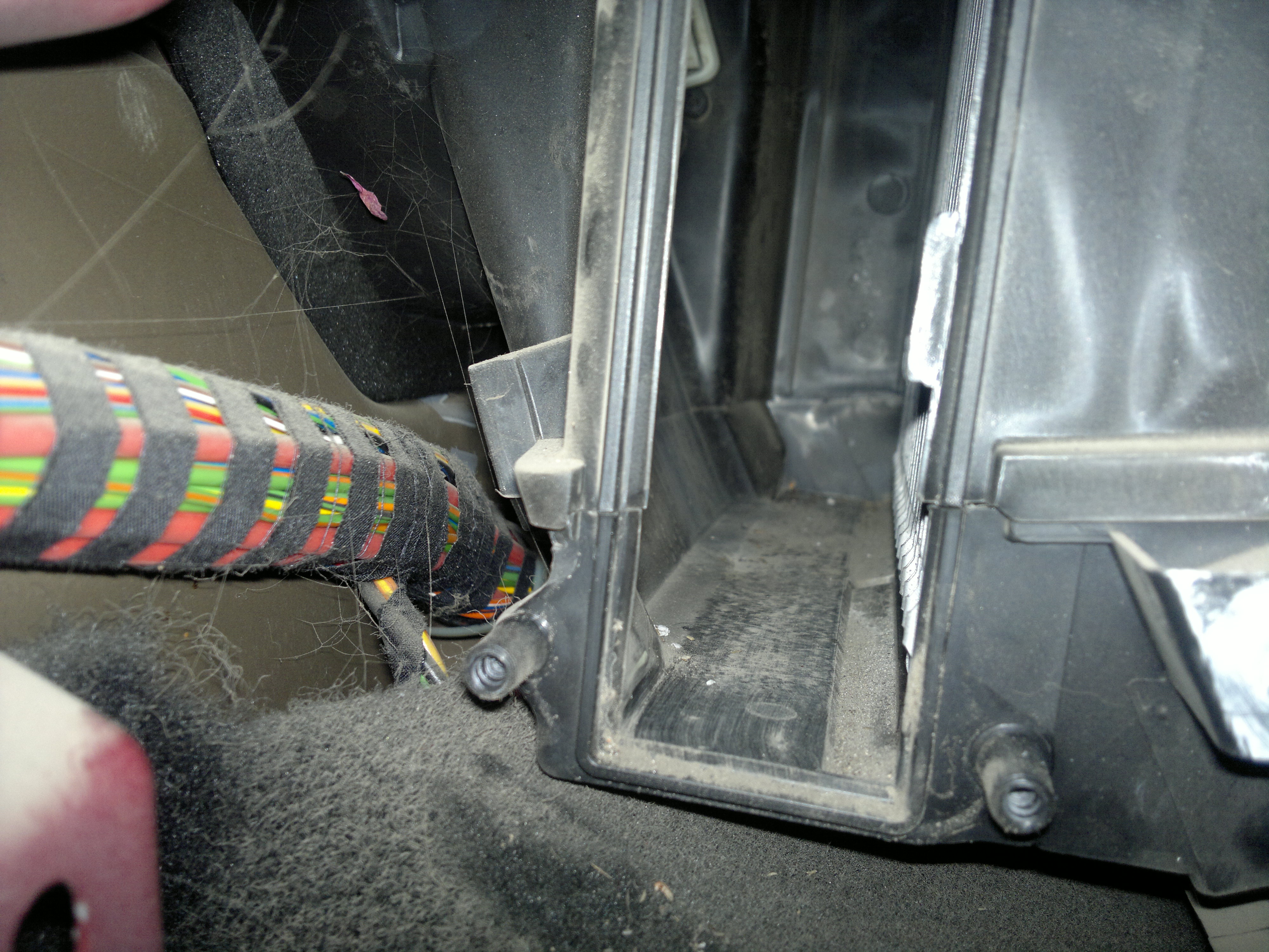

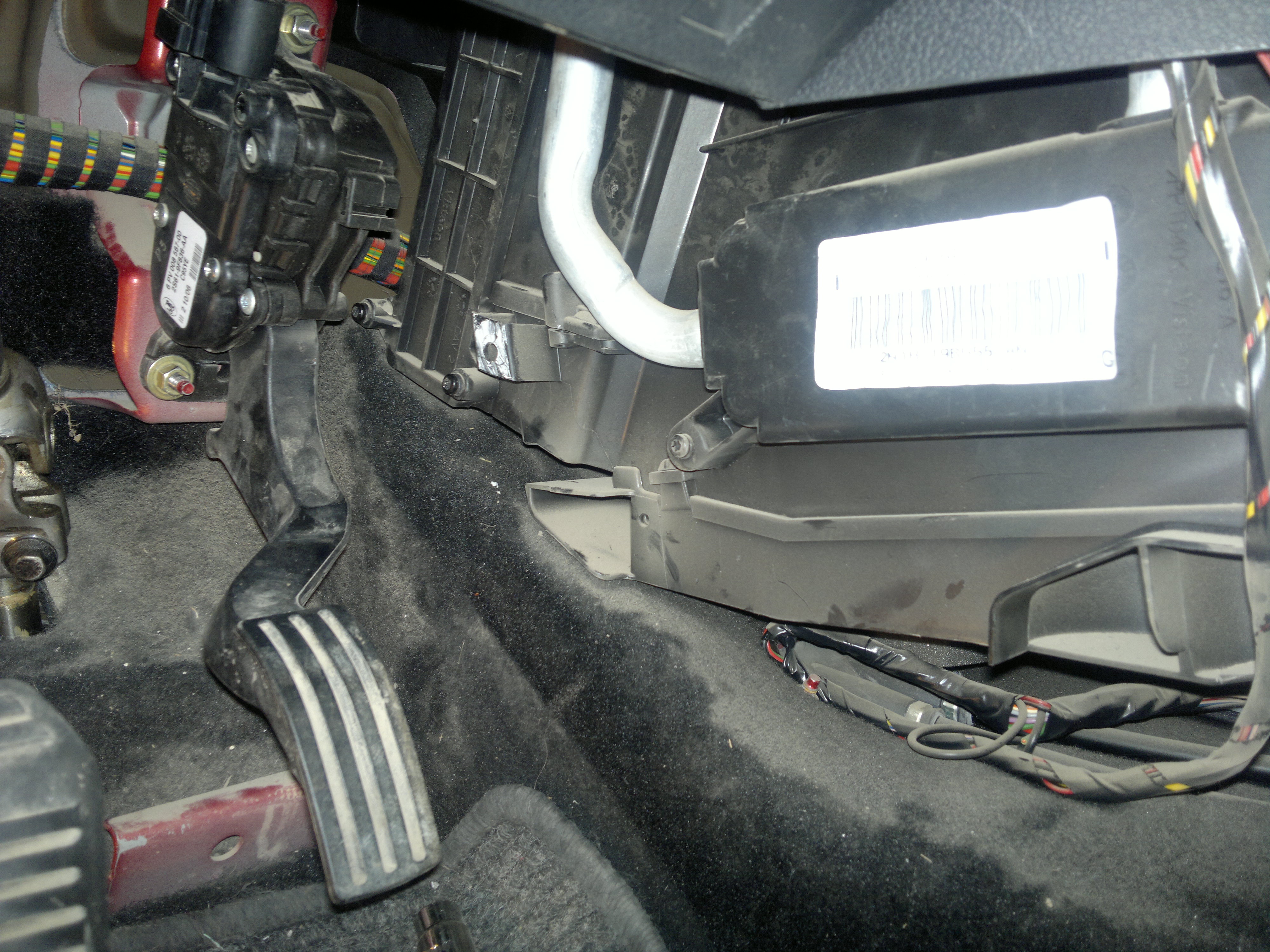

Ето помощта с инфото ви не е напразно. Днес позалегнах като.... партизанин при акция :) и дори щракнах някои неща около смяната. Значи имам предположения, че филтъра е..... оригинален :oops: ( не сменян от покупката) , тъй като колата 100% е на 34 400, но и точно на 9 години, та при свалянето внимавах за посоките, за да знам после как е при поставянето. Взех един филтрон за 16 кинта. сложил съм ги един над друг ( на снимката) така както е изваден, със стрелката към пода - долната страна на филтъра и сочеща назад( купето, скоростния лост). Така поставих и новия , но там стрелката е обратно поставена ако сравним посоката на крайчетата отбелязани с червени кръгове. Което няма значение, все пак следвам съветите, стрелката и това което съм свалил. Лесно е, но защо немеца го е направил от страната на педала, а не от другата или друго място вече е др въпрос :evil: Това е играчката да се свалят 3-те гайки на педала.
Дано се оправя със снимките! Долу са от ваденето на стария. Няма как да разбера все пак дали е купения с колата, много мръсен ми се вижда, ама няма и как да питам вече. Колата е взета от нова тук. Но относно посоката и аз така видях и приех- стрелката в долната страна на филтъра, сочеща лоста на скоростите.

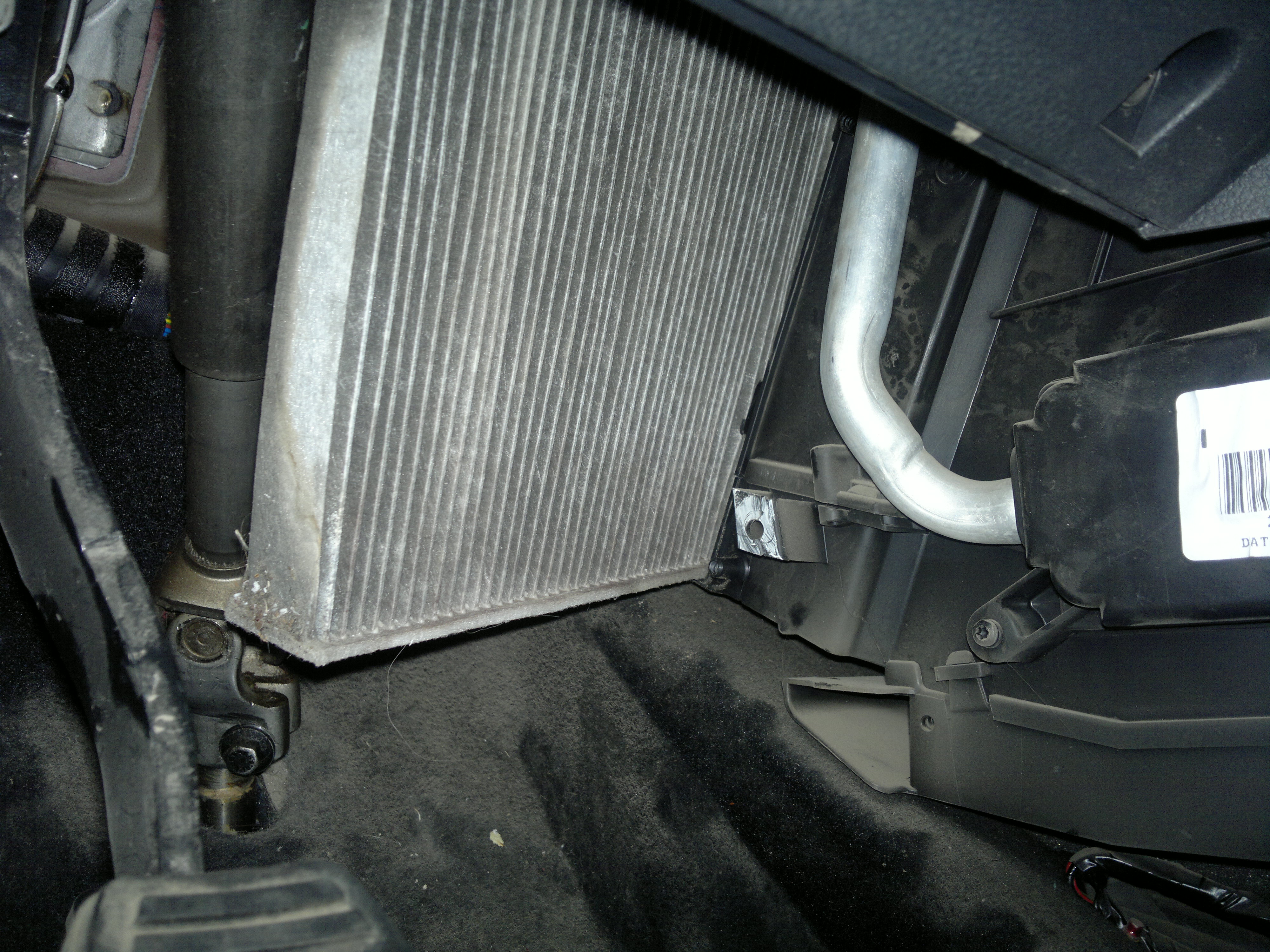

Да използвам да питам- какво има зад тази лепенка и тия тръби, да не е радиаторче на парно ??????
Ето тук:
synthez 3D
Мнения: 1749
Мнение от synthez 3D » 17 юни 2015, 19:51
Да, това е радиатора на парното. А филтъра си го сложил както трябва. Логиката е, че краищата на филтриращия елемент(които си заградил в червено) трябва да се разтварят от въздушния поток, за да няма пропуски от страни. Никой не може да каже какъв е предишния ти филтър, а и от снимката не се вижда, но щом си спазил посоката на новия, няма да имаш проблеми.
