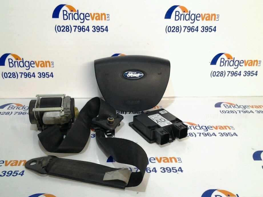

pacomaria написа:мерси,трябва ли и други работи да се сменяват нещто като патрони или незнам точно и трябжа ли да се препрограмирва
Патронът си върви във възглавницата и ако слагаш нова - тя си го има. Ако се е задействало натягането на колана, и него ще трябва да сменяш.
Има модули, които след настъпване на събитие не могат да се занулят и да работят наново. Трябва да провериш с диагностика, дали с изчистване на грешките и/или задействането, ще заработи нормално с новите елементи.
На една Шкода Фелиция сменях шофьорският колан, заради задействан патрон, след чистене с диагностика не даде повече грешки. Не помня вече на каква кола, но със сменени елементи, компютърът отказваше да изчисти записаните грешки и някъде в интернет четох, че трябвало да се смени и той.[/quote]

всичко това ли трябва да купя за да си смена аирбаг
