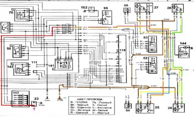

И така...Значи машинките са електрически и са монтирани на механизма за заключване на съответната врата със съответно окабеляване от машинката към нещо си там... :) (не може да се монтира само ел-машинка на бравата,която не е направена с цел "централно заключване",защото няма да работи казано най-просто!
До тук добре.Монтирах си значи всичките чаркове както си му е ред и закарах колата при алармаджията дето ми сложи "екстрата" Аларма....и викам дай сега да навържем централното към управляващия модул на алармата,че ми писна да ръчкам с ключа и да се пресягам за дясните врати .И такааа..Получи се следния проблем:При отключване/заключване с бутона на дистанционото системата на предните врати работи добре,но задните работят както си искат :roll:или се заключват кога не трябва или се отключват кога си искат.Според тоя алармаджия проблема бил в управлението на централното (трябвало да има отделен блок за управление,щото импулса от алармения модул бил много къс и не стигал за да заключи всички врати).В момента заключвам от дистанционното само предните ама ме е яд, че олекнах с 30 кинта да ми свърже кабелите на 2 машинки.Баси колко написах..... :shock:
Та исках да питам колегите с централно :Има ли действително такъв модул за управление на централното? Щото като разглеждах схемите в един от хайнесите на руски такова нещо не видях.Просто машинките са навързани една към друга в определен ред и плюсовия кабел идва от еди-кой си предпазител........
Благодаря ви и дано стане ясно какъв е проблема! :!:
