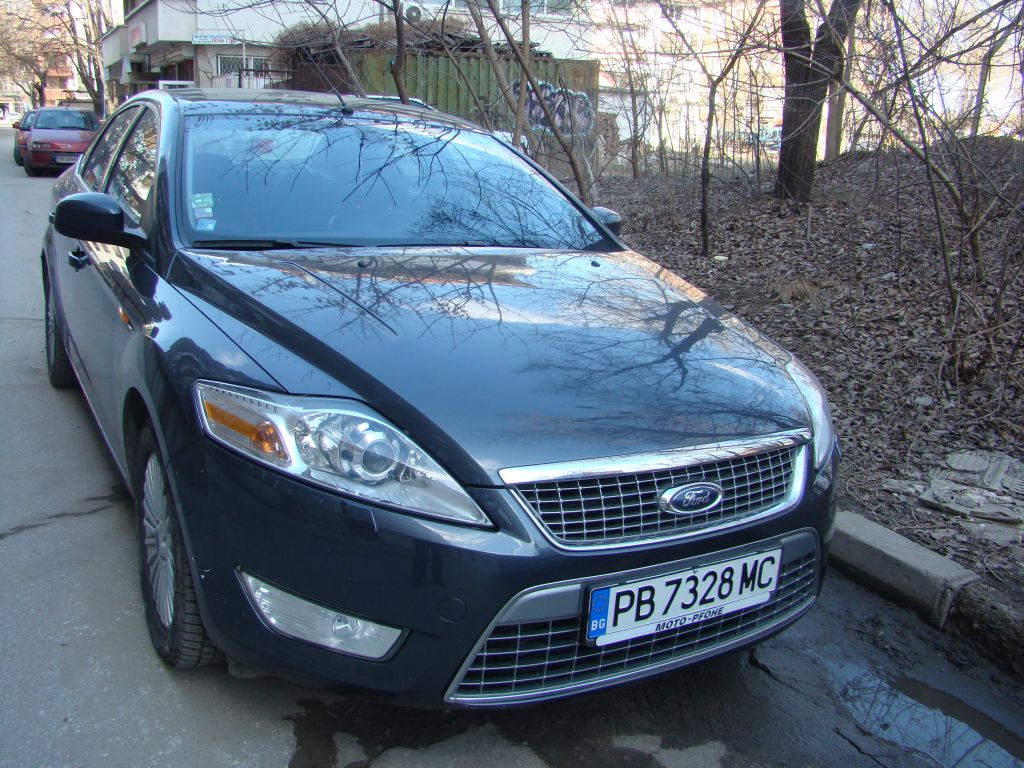

Нов съм във форума, нов ГОРД притежател съм и на ФОРД Мондео 2007 (МК4).
Имам следния проблем - трябва да поставя нова дюза на една от пръскачките на предните фарове, а на дюзата трябва да закрепя капачето. Някой правел ли е подобно нещо и само чрез вкарване в маркуча за течност ли става или изисква намеса на монтьор? Също така трябва ли да се сваля бронята на автомобила или може да се мине и без това?

Не трябва да демонтираш бронята,повдигни внимателно капачето на пръскалката,самата дюза има ход около 6-7 см задържаш с едната ръка стеблото на дюзятя а с другатараздвижваш наляво и надясно капачето по дългата му страна и се откопчава.Самата дюза е закрепена с два рапидни винта с щестограмни глави за ключе -8мм,отворите под тези рапидни винтове са елипсовидни за да регулираш пръскалката по височина спрямо бронята и по ширина на отвора >:D<:
Успех!
п.п.Защо се налага смяната?На самите дюзи няма какво да се повреди,освен ако не се е счупила възвратната пружинка.

Самата дюза липсва още от предния собственик на автомобила. Каза, че когато е стъргал колата при някакво заскрежаване е задрал капачето и си е отишла дюзата. Поръчах от Мото Пфое нова дюза и я чакам, но се чудя дали ще мога да я сложа сам или като отида да я взимам, да им вкарам колата и да им кажа, да я сложат.
