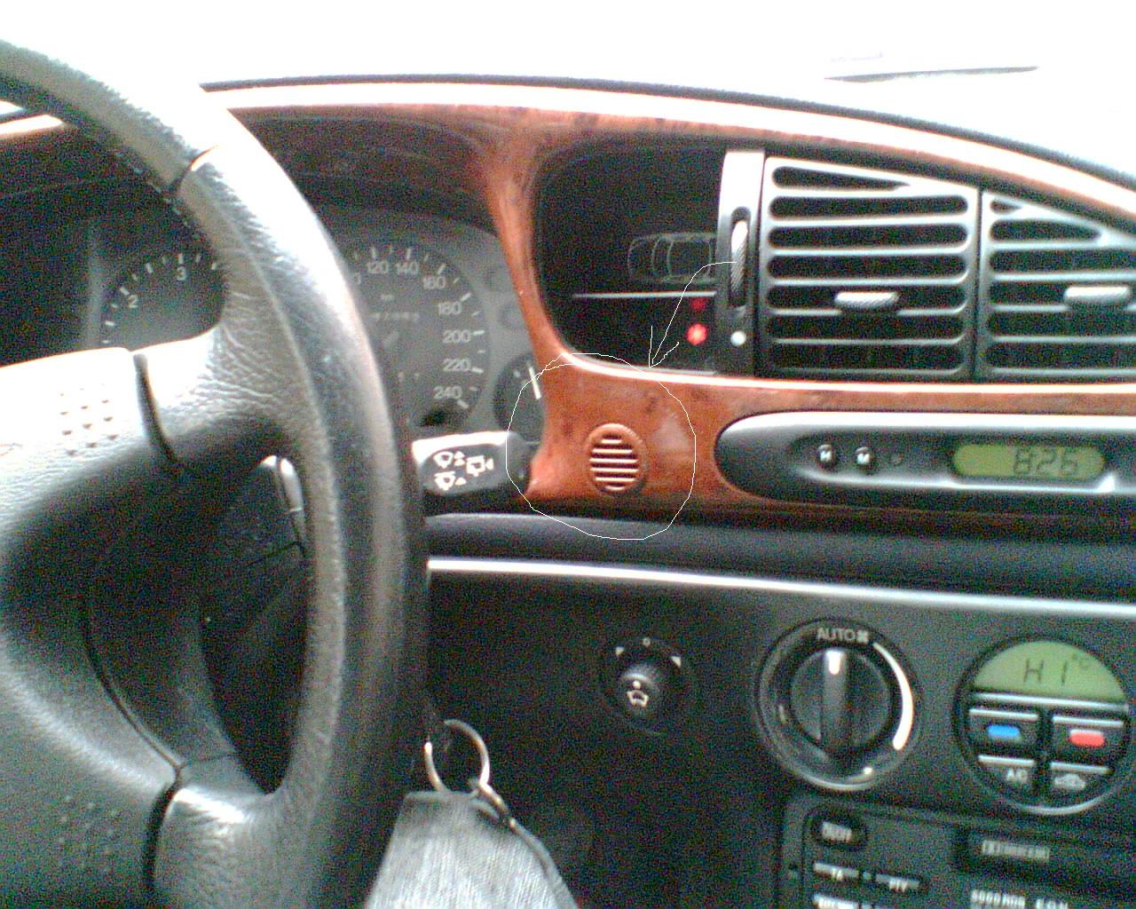

Отначало мислех че там има говорителче,нали италианеца обича бордкомпа да му фъфли на италиански.След като се загледах малко видях че има нещо като съпротивление вътр,или нещо такова.Чудя се дали там е датчика на термометъра за температурата в купето или е нещо друго

Там /най-вероятно/ е температурния датчик за климатроника - може да има и вентилаторче, което да засмуква въздуха от купето, за да е по-точен датчика и да не се влияе толкова много от нагряването от слънцето на таблото
