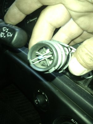

Колеги ,отдавна не бях чел темата:
Направих теста според вашите указания и .....нищо не се случи....
Възможно ли е,скоро купувах биалетки задни и се оказаха ДВА модела : преди 7 / 98 и след 8 / 98 година....оказа се ,че отговарям ня
"преди 7 / 98 " за биалетките !
Възможно ли е и тази версия за самодиагностика на климатроника да я няма при мен ?!

Не има я правиш нещо грешно.

Прав си!
След 3-тата бира го направих.....бавно и препрочитайки указанията....с мигновени натискания.....
Грешка 31
Прекъсване (високо съпротивление) в температурния сензор в купето !!!
Къде е този температурен сензор в купето ??!!

От ляво на часовника в дупката там е.

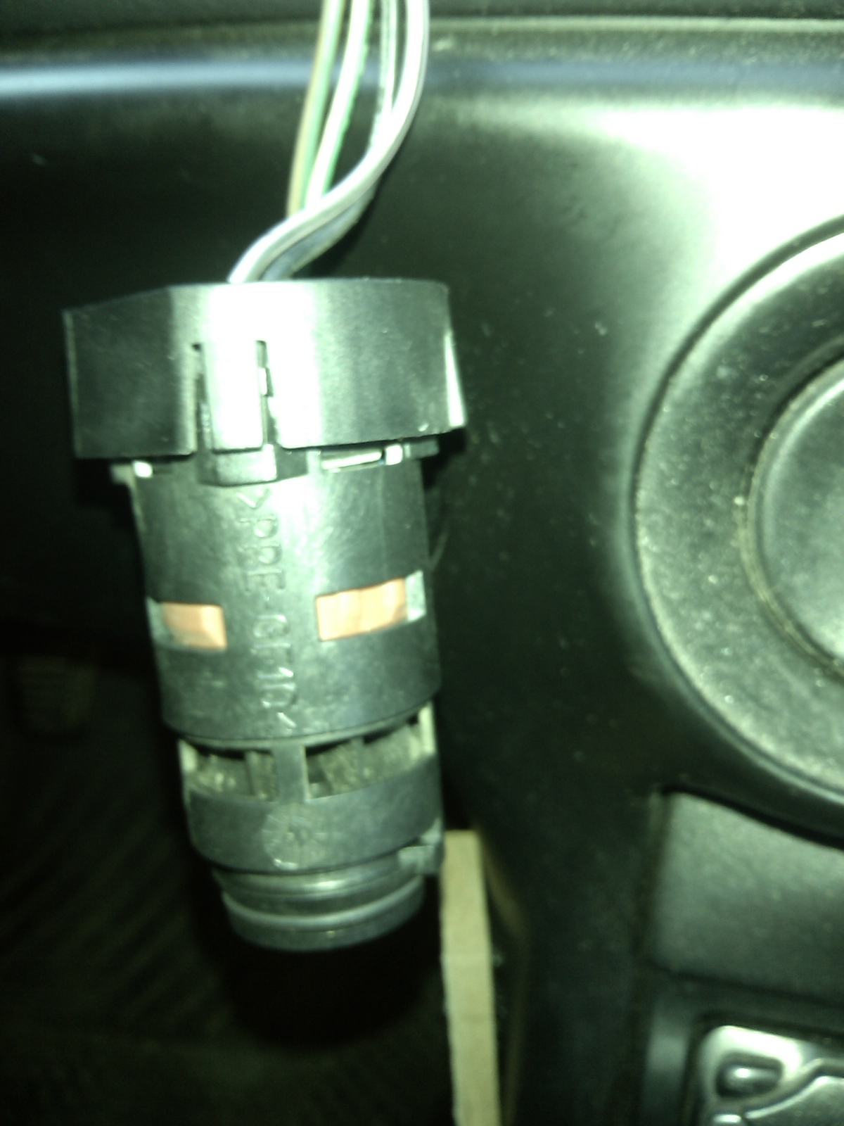

Свалих декоративния панел и демонтирах датчика ....беше затъкнат със прах и мъх....обдухах го и го почистих....монтирах го и климатроника заработи!
Два теста му направих и даваше "88" - всичко е наред !

Ето тома е почистения датчик !
