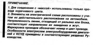

значи според тая схема 19 ти се явява спидометър т.е. километраж. Жълто-кафявата жица е сигнала както си написал.Кафявата е маса а Черно-кафява е + . Може би черно със синьо е твоята модификация . Важното е на втората извадка на която пише че за маса са използвани само кафяви проводници. а при теб с двете жици може би самия корпус да играе роля на маса незнам този с двете жици в какви разцветки е. Съкращенията са както следва:
Kч= Коричневйи=Кафяв
ЖКч = Жълтокафяв
ЧКч = Чернокафяв
Ако искаш ще ти дам цялата страница ама не вярвам да ти е от полза. Грешката е моя че те подведох за кафявата че е +. И аз толкова съм гледал какво пише :) ама по стандарт в момента за маса се ползват само черни проводници. Надявам се че ти е било от полза.Успех
