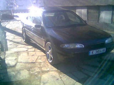

интересува ме как мога да избегна триенето на гумите ми в задните калници при натоварена кола карам с 225/45/р17 9й
карам мондео мк1 седан
