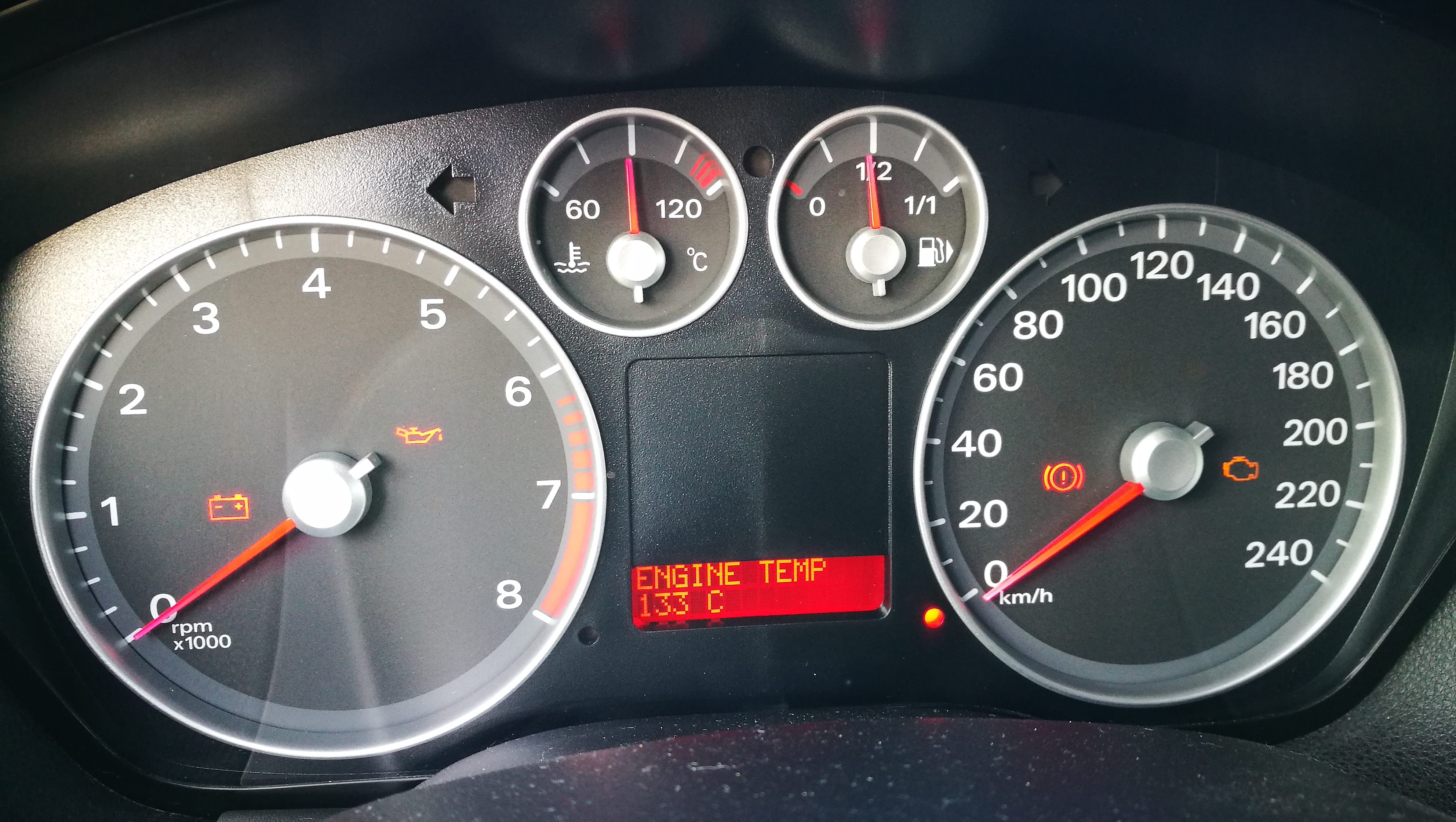

От известно време имам следния проблем. Вентилаторът на радиатора започа да се включва при ниска температура навън.
Вчера например съм карал на 13 градуса около 5-6 КМ и вентилатора се включи и това без включен климатик.
Ако е към 20 градуса и карам малко, вентилатора направо излита, особено като тръгна да паркирам. Трябва да го чакам по 10 минути докато утихне. Преди ми се е включвал само в най-големите жеги.
Виждам, че стрелката за температурата на таблото си стои по средата на уреда и не се отклюнява. Не ми показва да е прегряла.
Проверих температурата на двигателя в сервизния режим и при студен двигател ми показа 53 градуса, а след като загря 132. На 132 градуса вентилатора се беше включил, но работеше тихичко на 1-ва скорост явно. Доколкото разбрах от форумите, градусите в сервизен режим били в 8-чна система (кой знае защо), което означава около 40 градуса разлика, демек при студен двигател ми показва 13, а при загрят 92. Значи към 90 градуса перката ми се включва на 1-ва скорост за няма и 10 мин градско каране при външна температура под 10 градуса с изключен климатик. Нещо не е у ред.

Значи температура, която се показва при тест на дисплея също се взима от този датчик?fordmaniac написа: ↑22 апр 2018, 09:12Датчика на тези и на предишни поколения Форд е един, свързан е към компа на инжекциона и и от там по комуникационната шина към табло за стрелката и към климатика. Инжекционския комп управлява релетата включващи вентилатор или по шината модула за обороти на вентилатора в случая при твоя модел.
Щом си сменял датчика или си уцелил дефектен или има друг проблем с инсталация или друго.
Диагностика би помогнала в случая.
Вчера си правих експеримент- пуснах тест режима и гледах показателите на дисплея и на стрелката. Стрелката се качи на 90 градуса доста преди на дисплея да покаже 130. Карах я така и когато показанието на дисплея стана 139 се включи перката, а стрелката си стои на 90.
Малко съм объркан, защото по чужди форуми има противоречива информация. Някои казват, че температурата на дисплея всъщност са си реални градуси и идват от друг датчик, които бил някъде в двигателя и мерил температура на самия метал. Ако е така то може би има резон показанията да са различни. В този случаи не знам дали е нормално антифриза да е с 90 градуса, а двигателя със 140. Но щом казваш, че е един явно някъде има проблем.
На диагностика не показа никакви грешки

Мисля, че проблема го разреших. Разредих течноста и в момента е до -27 градуса. Вентилатора пак се включва, но вече по-рядко и като гледам над 140 градуса, което е около 100 на течността. Купих и термометър и мерих течността в казанчето. При показание на борда 138 в казанчето е 86. Мисля, че проблемът изцяло беше в това, че съм карал почти без никаква вода, а само с антифриз. И наистина преди вентилатора не се е включвал заради счупения датчик, а е трябвало.
