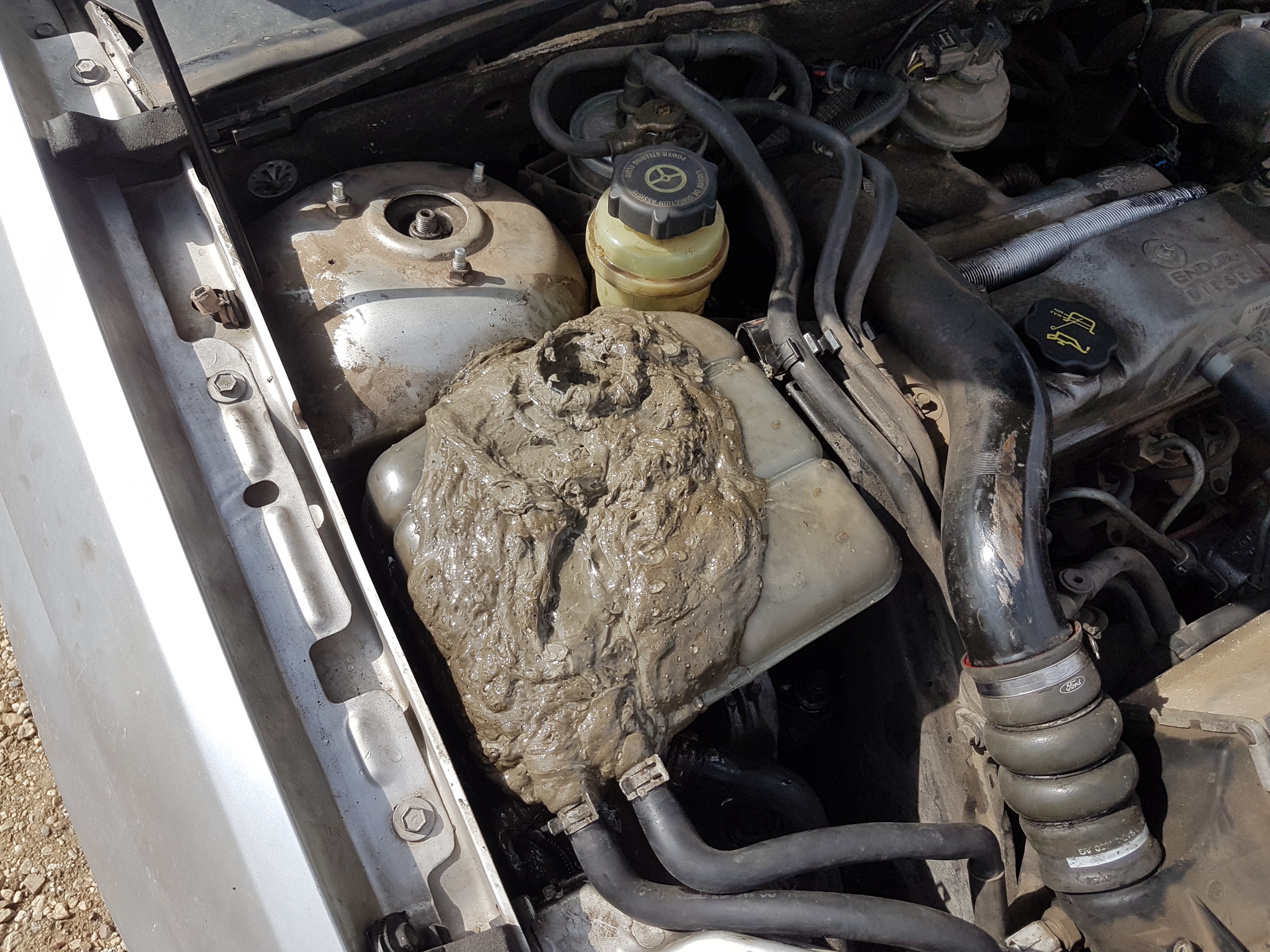

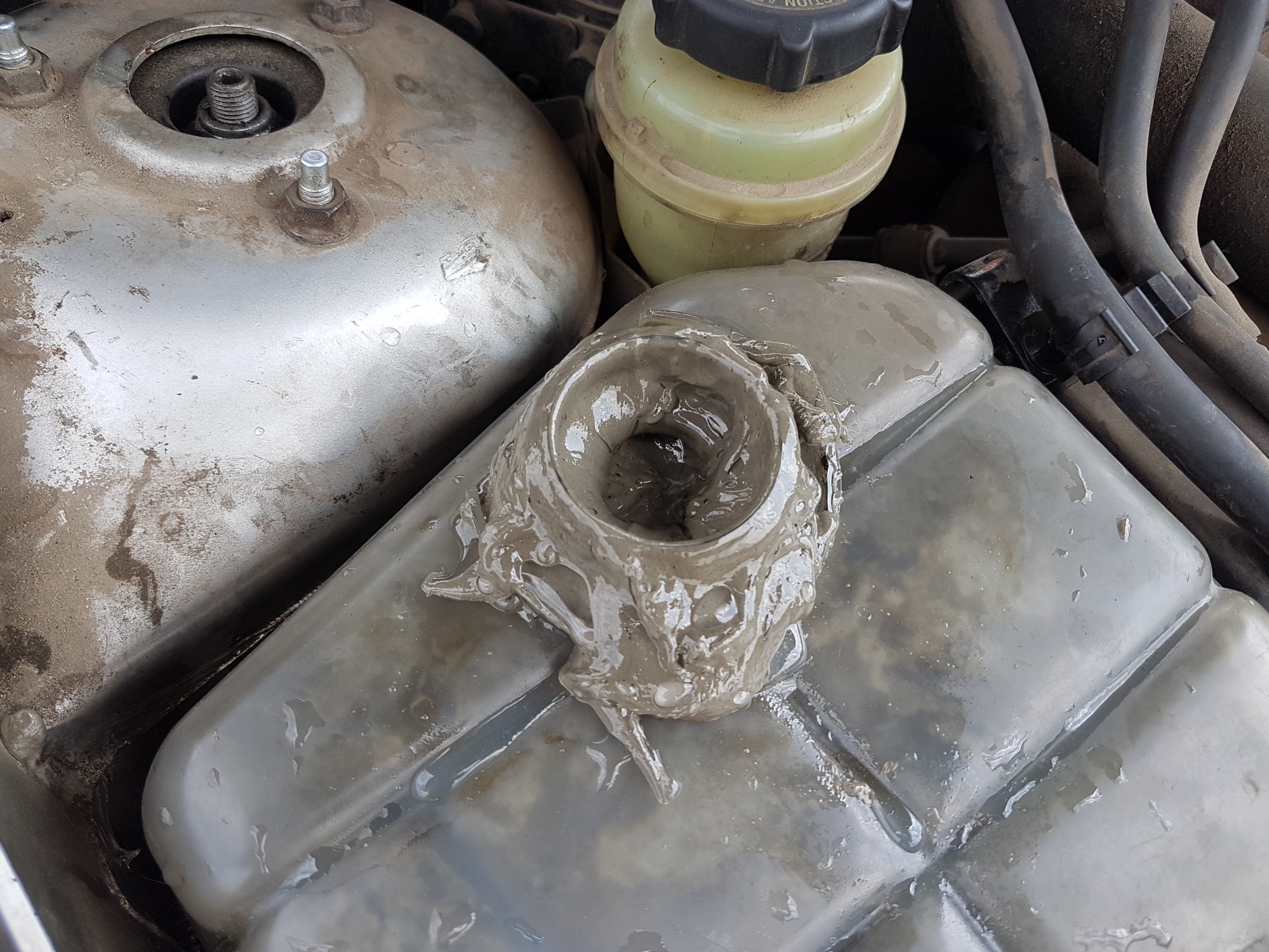

Оги, филма е страхотен, аз поне такава мизерия не съм виждал. Към 2 литра и отгоре масло в охладителната уреда, абе гадни дизели с охладител на маслото!!! Всички маркучи са се раздули и омекнали. Вижте снимките, първата е след източване и промивка с вода, втората е след 2 часа след меглио, вода пак меглио ...

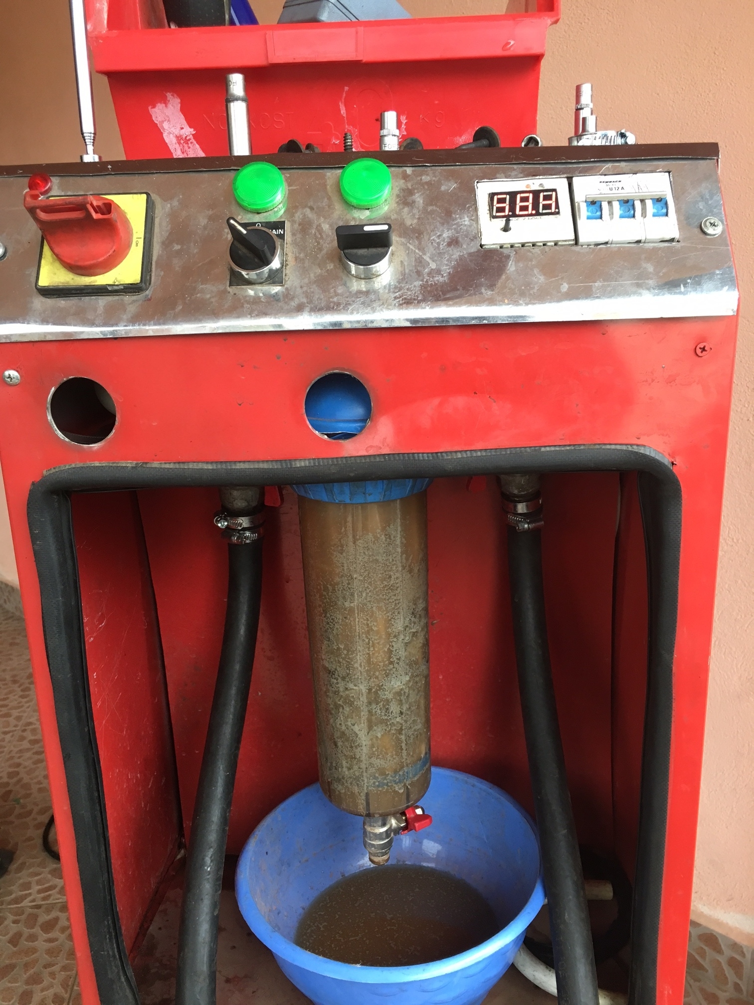

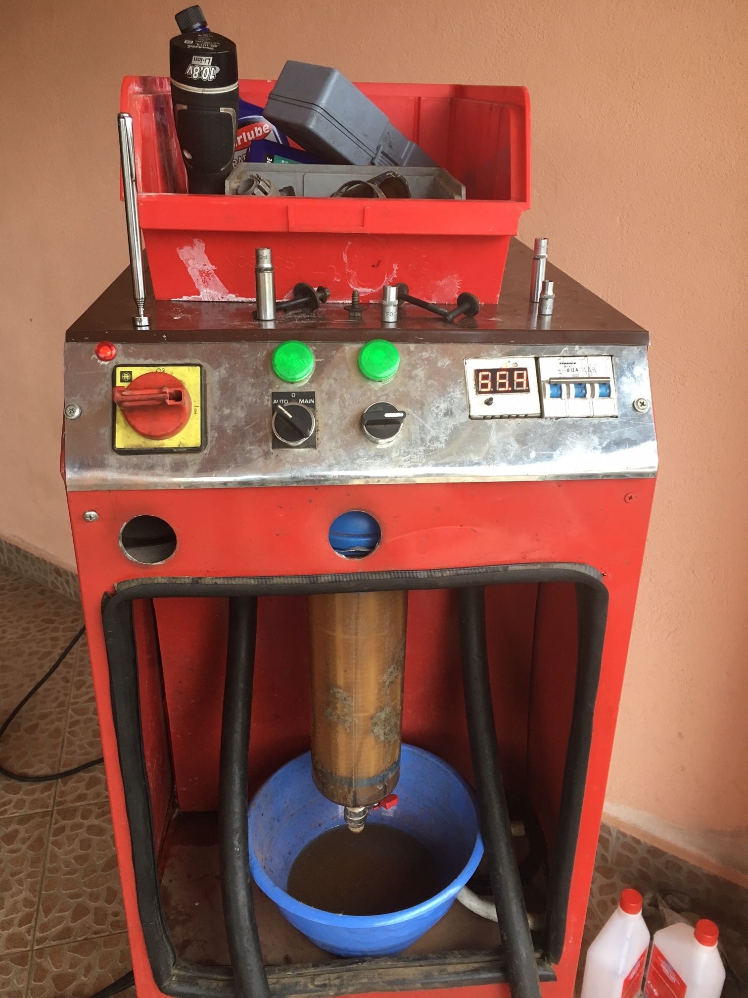

И така развитието на проблема. След няколко промивки и изчистване на основните маслени налепи и отлагания ( за което искам да благодаря на форумния майстор Митко за положените усилия, отделеното време и търпение) , бяха подменени маркучите, и след няколко промивки на системата, но остатъчно масло продължи да се отделя и изплува в казанчето. Направих промивка на машина, с топла вода и продухване на вътрешния и външния радиатор на колата. Отдели се масло от вътрешния и доста повече от външния радиатор. След което сипах тази добавка-
Wynn's Extreme Cooling System Degreaser removes oil and sludge in the cooling system of vehicles,
на която попаднах случайно, но свърши много по-добра работа от другите "radiator cleaner"-и добавки който вече бяха пробвани, според мен защото само тази беше и "System Degreaser". Промивка с вода и зареждане с антифриз. Само да вмъкна че по време на промивките останових че двигателя на FOCUS-a няма загряване ако си работи на място на idle с 750 оборота. За 30min стигна една трета от скалата, при външна температура 10С* и няма мърдане. Трябва си 15min газ и да се поддържат 2000 оборота че да отвори термостата.
Прилагам и малко снимки от интервенциите:
1-Добавката на Wynn's, която силно препоръчвам, не си взимайте просто някакъв "radiator cleaner".
2-На втората снимка е остатъчното масло от радиатора на парното.
3-На третата снимка е остатъчното масло от големия радиатор.
