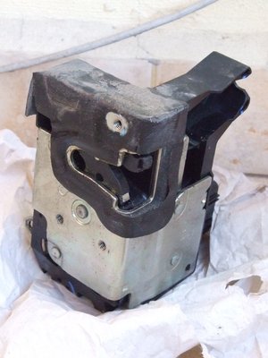

Открих само, че ключето е в самата машинка на вратата. Та в МП ще ти сменят цялата машинка, ако отидеш при тях за ремонт.
- Мнения: 10865
Re: Проблем със заключването
Черното в средата е микроключето, снимката е от Фокус:
На Фюжъна няма такова ключе.
При отворена врата и ключа на контакт , с отверка натискам металния палец на машинката на вратата (симулирам затваряне) и на таблото предупреждението за отворена врата изчезва , изгасва и осветлението в купето.
Което ме навежда на мисълта , че прекъсвача трябва да е в самата брава на врата.

Докато имаше дъждове проблема се беше решил от само себе си
Но сега пак се започна.
Имам идея , и ще съм благодарен на всеки който ми помогне да я развия .
Дали не може да се прекъсне кабела ,който отива към проблемното ключе в машинката на вратата , да се удължи , и да се постави ключе като показаното от ЯЛТА или някакво друго ?
Виждал съм при монтаж на аларми , да слагат ключета на задните врати , когато нямат такива.
Такива работи ми се въртят в главата.
Само се чудя кой е правилния кабел ... че във вратата има един сноп с поне 10-12 кабелчета ...

Re: Проблем със заключването Fusion
Аз дълго обмислях варианта с външен прекъсвач , но не ми допадаше момента с разпробиването
и реших проблема със магнитен прекъсвач за 2.90лв
едната част монтирах във врата а другата странично във таблото там където се допира вратата. Проблема е решен без видими следи.
ще ви актуализирам и с решаването на проблема през Мото-Пфое:
Поръчка на резервна част (целия механизъм в шофьорската врата) в Германия;
доставка за около 3 седмици
Всичко части и монтаж - 350 лева (с 20% отстъпка).
Поне има 1 годишна гаранция за дефекти.
Засега щастливо се заключва!
