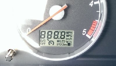

Здравейте колеги имам следния проблем колата е Форд Мондео мк3 2001г. 2.0Di 115к.с. когато правих диагностика на таблото там където ми показва температурата отвън имаше и други показатели ето и прикачена снимка въпросът е ,че аз на лоста на мигача нямам бутончето инфо . Снабдих се с такъв бутон но при натискането му имам само звук пипкане но не сменя показателите за разход. Въпросът ми е следния след като на теста на таблото имам показатели както на снимката защо при движение при натискане на бутона инфо неми показва нищо освен температурата само едно пипкане какво може да е? Ако бушон то кой е помогнете.

Вероятно нямаш компютър, затова не си имал и лостче. А при диагностиката се показват и другит данни, вероятно защото таблото е еднакво за всички дизели на МК3 преди фейса. Не съм убеден в правотата на мнението си, но така предполагам. Не всички МК3 имат компютър (трип, борд, или както се нарича) и само със смяна на лостче няма да стане ... трябва и друго да се направи, по-запознатите да кажат какво.
