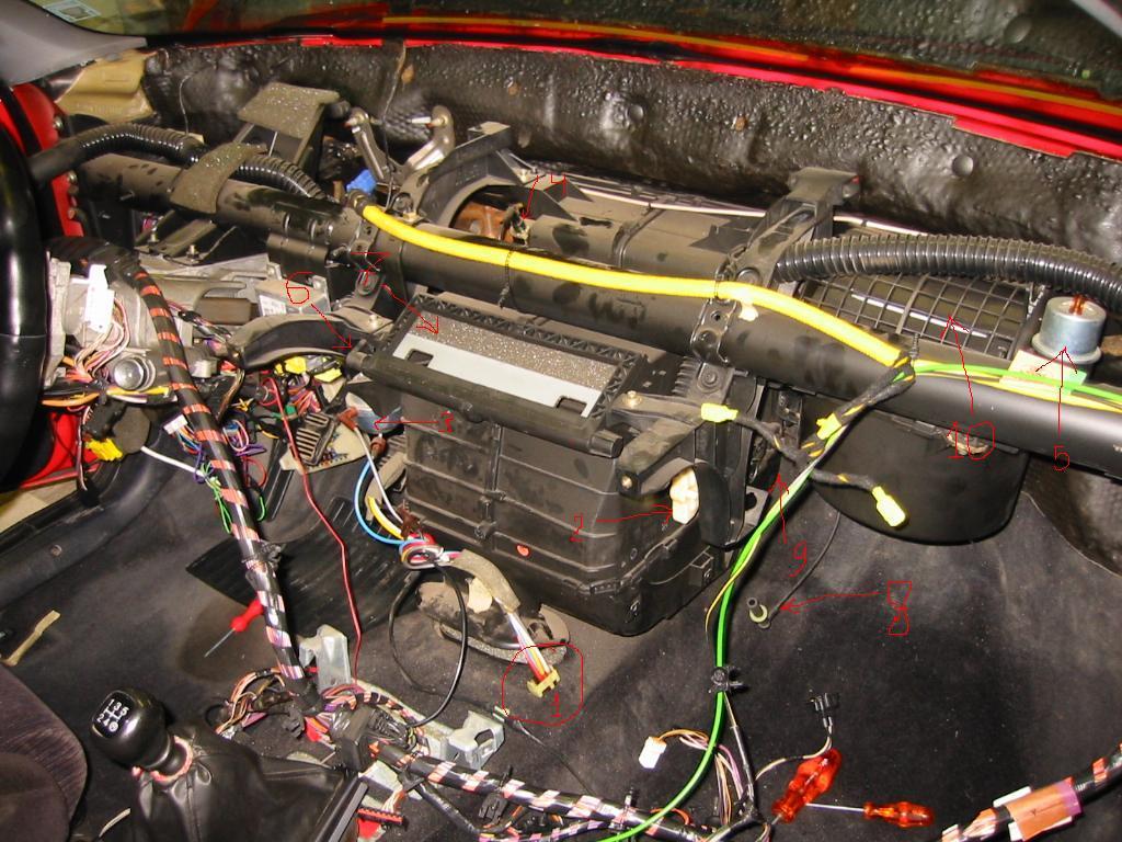

При мен е обратното. От клапите нищо не духа, а към прозореца - духа. Мога ли да предприема нещо, за да ми стане по комфортно :cry:
aaleks
Мнения: 1004
Мнение от aaleks » 01 ное 2006, 22:04
Както написа evg2 клапите се управляват от вакум.
На снимката позиция 8 е щуцер който захранва с вакум /от вакум-усилвателя на спирачките/ цялата система за управление на вътрешните клапите, като първо минава през един "резервоар" за вакум 9, който на снимката не се вижда защото е смъкнат.
Позиция 3 е вакум превключвател който с рамо 6 затваря/отваря клапа 7 която е за обдухване през предните четири отвора /двата странични и двоиния централен/.
Номер 5 пък превключва дали да върти вътре въздуха или да го взема от вън, при положение 1 на ключа на вентилатора взема въздух отвън, а при вътрешна циркулация въздуха влиза/минава през решетка 10.
Ел. клапан 2 /не е вакумен а е стъпков мотор - ако не бъркам нещо/ който управлява колко сте завъртели врътката за парно т.е. колко да топли.
