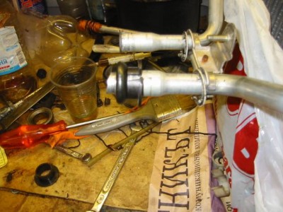

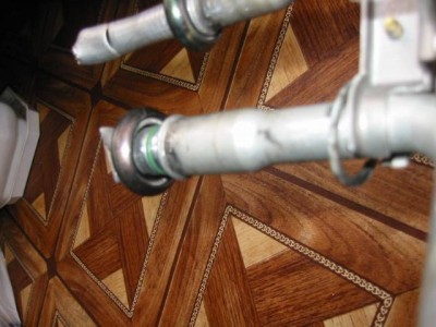

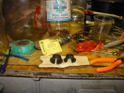

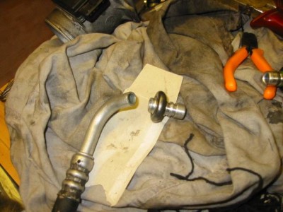

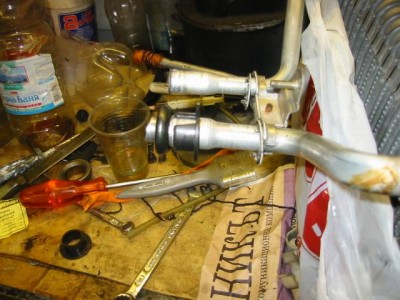

След като срязах тръбите на климатика си, разгадах как се отварят тия съединения. Повече време рязах отколкото да отворя надата.
Някой колеги знаят как се отварят, ама си премълчаха /инструметите били много скъпи ама ела в София, друг купи маркуча пък ще видим/ МАЙНА*А ИМ
! Щях да си спестя доста ядове, време и пари.
Номера всъщост е да се изтика пружината навън към периферията на надата за да освободи чопа на другата тръба и да се изтеглят една от друга. "О" пръстените държад налягането. Пружината е като на семерингите, малко с по-голям диаметър но по форма са същите.
От добра воля и колегиалност, и на пук на всички знаещи и мълчящи, пускам снимков материал. И на един да му свърши работа, ще съм адски доволен.
А затварянето ще го изпробвам тия дни, предполагам ще използвам 2 тънки /около 0,5-0,8мм/ ламаримки. Извити така, че като ги събера да образуват цилиндър. Абе който ги отвори и види какво представляват, бързо ще се сети как да ги затвори.
p.s. При затваряне не се нуждаете от никаква ламаринка, както предполагах по-горе, натискаш и готово!
