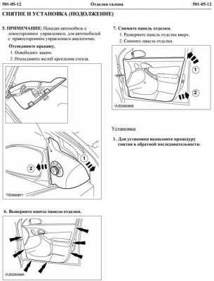

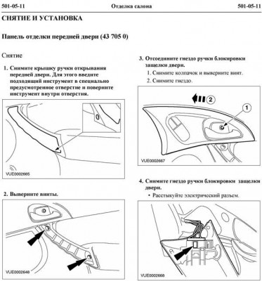

1. Махаш винтчетата, които държат кората по края и тези от долу.
2. Махаш винтчето до лостчето за отваряне - скрито е с пластмасово капаче. Сваляш панела с управлението на ел. стъклата.
3. Махаш капачката на дръжката - от долу има дупка, през която да я избуташ навън с тънка отверка. Вътре има два големи винта - сваляш и ги тях.
4. Сваляш кората, като преди това трябва да махнеш и пластмасата за огледалата.
Първите три стъпки можеш да извършиш в произволен ред :P.
