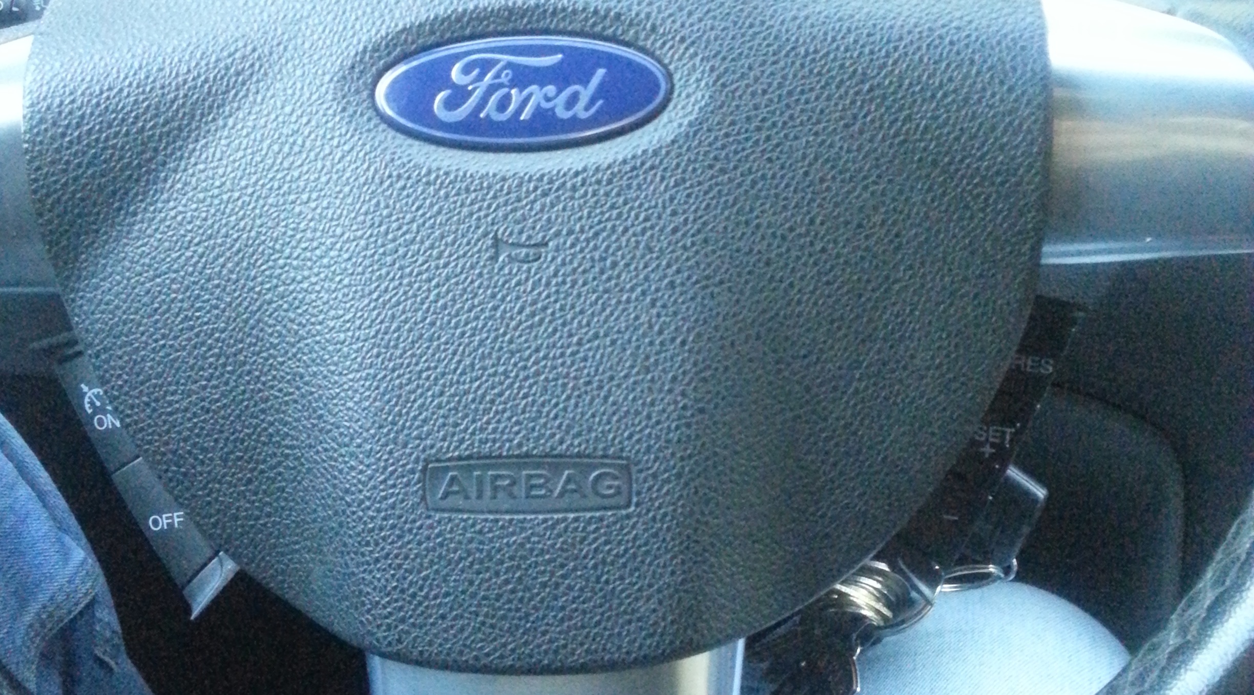

Поздравления
Къде сложи бутончетата? Дай някоя снимка да му се порадваме

Модифицирах си лостчето за управление на музиката.
Сега изглежда така:
